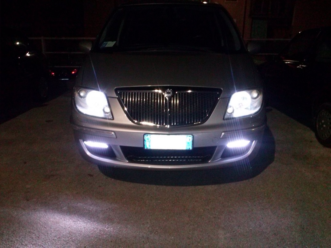

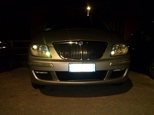

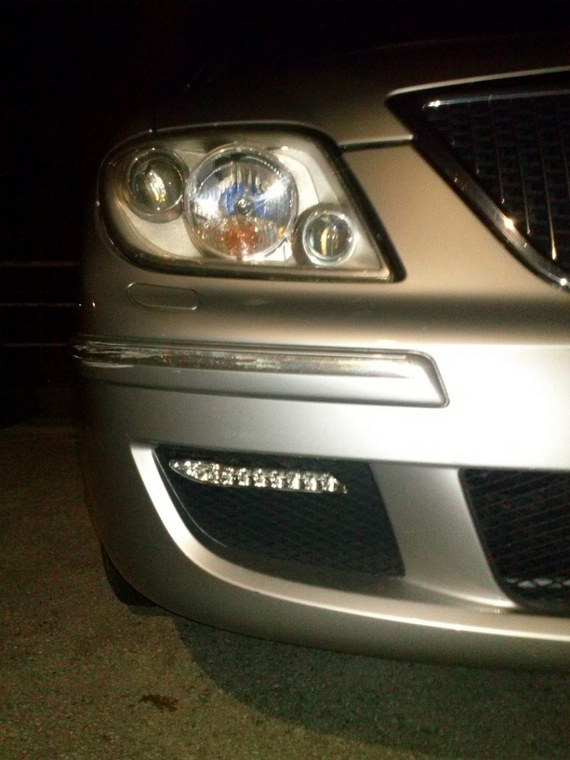

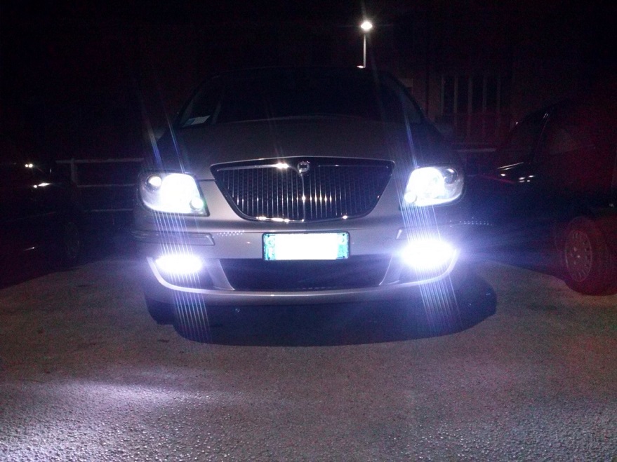

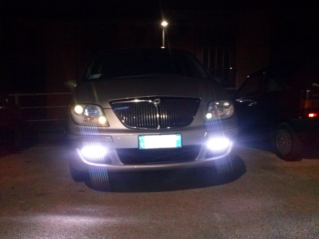

La mia Phedrozza è del 10/2002, 231000 Km, per ora va ancora bene, tranne qualche problema con le porte scorrevoli elettriche, in quanto ho già sostituito 3 sui 4 cavi per il funzionamento elettrico, con cavi da marineria, devo solo regolare bene le corse....... per il cavo elettrico, ora non ricordo, ma domani apro la scatola fusibili e connettori e ti so dire; le foto sono con: le posizioni a led più le nuove luci diurne, la seconda con luci diurne e anabbaglianti, la terza solo luci diurne ed infine senza e dettaglio, spero piacciano......
