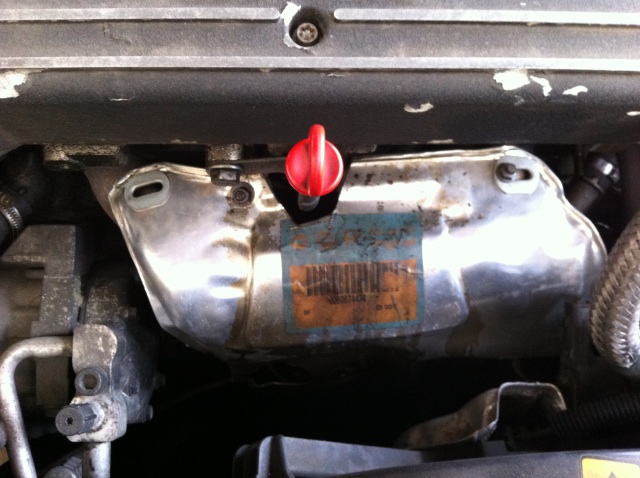

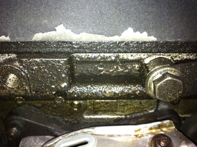

Da qualche settimana ha iniziato a trafilare olio anche dalla parte altra del motore...si vedono schizzi di olio sul paracalore di alluminio, quello tra marmitta e radiatore...appena ho tempo posto le foto.

Re: Perdita Olio...peggioramenti
Ecco le foto del paracalore
- image.jpg (146.39 KiB) Visto 279 volte
- image.jpg (99.45 KiB) Visto 279 volte
Beh ti sei arrangiato come potevi,se vuoi il suo originale te lo spedisco volentieri,a breve verra demolita la leona.

Sono piacevolmente sorpreso! Oggi sono passato in officina solo per far vedere l'auto e sentire quando poteva sistemarla...e incredibilmente ha mollato tutto è andato dal ricambista a prendere questa guarnizione
http://r.ebay.com/p7d4UY
E me l'ha montata in un oretta
. Ha trovato una delle viti del coperchio sfilettate e ha provato a metterne una più lunga per prendere il filetto più in basso...Staremo a vedere ma forse abbiamo risolto
