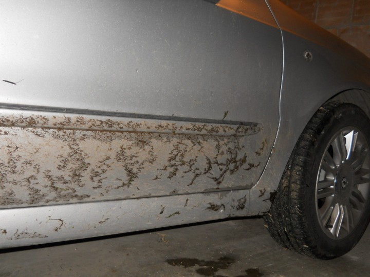

Giornata di pioggia oggi a Roma e provincia, traffico impazzito e quindi decido di fare una scorciatoia con strada malmessa non asfaltata e di conseguenza molto poco frequentata. Arrivo nel punto peggiore: grosso avvallamento divenuto un piccolo lago.
Tornare indietro ed affrontare il traffico o tentare il guado ?? Ma la Leona ( JTD 2,4 S.W.) si sa è coraggiosa e da coraggio a chi la guida quindi tento il guado E MI VA BENE !! Solo arrivato a casa mi rendo conto che forse ho rischiato troppo. Il piccolo lago era profondo 51 cm e l'acqua è arrivata fino dove c'è il segno.(foto allegata) Non sono un esperto di meccanica e vi chiedo quanto secondo voi ho rischiato di far aspirare acqua al motore oppure di danneggiare qualche cos'altro ??

Cribbio!.,sei andato giù parecchio.,ma non ti è entrata acqua dalle portiere??.,devi verificare che all"interno del portafiltro dell"aria non sia entrato del liquido e abbia bagnato lo stesso.,se ti và nell"aspirazione son dolori.,verifica inoltre l"alternatore e le varie pulegge che muovono la cinghia poly five.,che non abbiano adescato del fango e sporco imbrattando tutto dentro.,in particolare le "gole"guida della cinghia stessa.,mia opinione.,questa esperienza non la ripeteri più..,:

Decisamente da non rifare
Ricordo male o l'aspirazione dell'intercooler è nel foro del paraurti vicino al fendi nebbia?

Fortunatamente la presa d'aria del motore è in alto , accanto al faro sinistro , ma hai rischiato.

Si è andata bene, da non rifare.
Re: QUANTO HO RISCHIATO ??:S
anche io ti consiglio di aprire la scatola filtro.... vedrai, sarà piena d'acqua....

Concordo....non ripetere assolutamente,ho demolito lo scorso anno una Classe A che dopo un fatto simile ha aspirato acqua nel condotto di aspirazione risultato cilindri allagati e motore da buttare...Controlla la scatola filtro.

Comunque c'è da considerare una cosa: quando si entra in acqua si generano spostamenti e turbolenze, quindi il livello effettivo del guado potrebbe essere anche più basso di quello che risulta dai segni.
