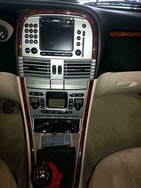

Lybraforever
- Messaggi: 11
- Iscritto il: 30 apr 2013, 19:52
Re: Stereo 1 din
Ciao a tutti.
allego una prima foto iniziale dell'autoradio montato.
Ora devo riverniciare il lato basso e risistemare la mascherina.
- vistainiziale.jpg (65.58 KiB) Visto 642 volte
