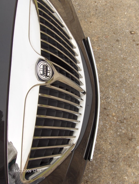

Bei mir ist es wie bei Ingo, auch mit Kennzeichenhalter funktioniert alles einwandfrei. Allerdings ist mir die Problematik mit den Kennzeichenhaltern von anderen bekannt. Es kommt sicher auf die Form und auf die Stärke des Halters an.
Auf dem anhängenden Bild kannst Du erkennen, daß der Kennzeichenhalter in Form der Stoßstange gebogen wurde. Bei mir gab es damit noch nie Probleme mit Dauerpiepsen.
Walter
