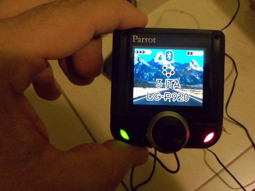

Ciao a tutti, dopo le varie modifiche fatte alla mia Lybra (Cruise, cerchi in lega da 16", interfaccia video con lettore WD e HD da 40GB, telecamera posteriore) adesso voglio installare il bluethoot.
Ho preso sulla baia il Parrot CK3200 LS che potete vedere nella quarta foto, siccome il display è 6 x 6, secondo voi dove posso posizionarlo?

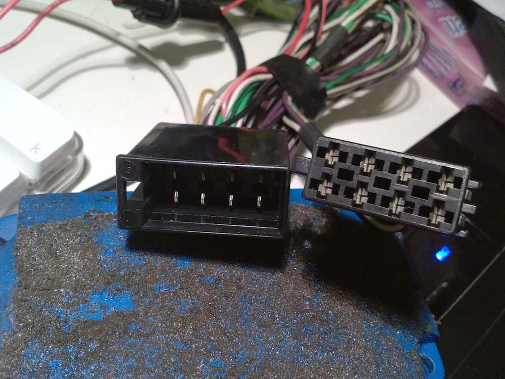

Inoltre nella foto 5 potete vedere i connettori dell'interfaccia, secondo voi riesco ad installarlo con facilità ?

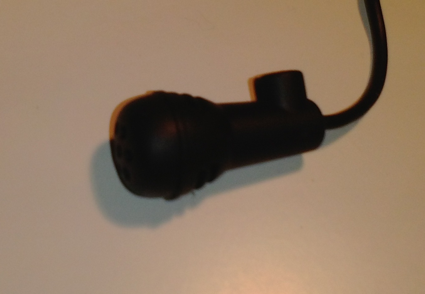

Dove conviene mettere l'interfaccia e il microfono?

Il microfono deve eseere installato in alto vicino la plafoniera per avere una voce pulita quando si parla.per il display puoi metterlo dove e' piu' comodo per te,(anche se a me personalmente non piace molto, rovina l'armonia degli interni) per i connettori basta scollegare i connettori iso dietro l'ics inserci in serie quelli del kit e dovrebbe funzionare subito
