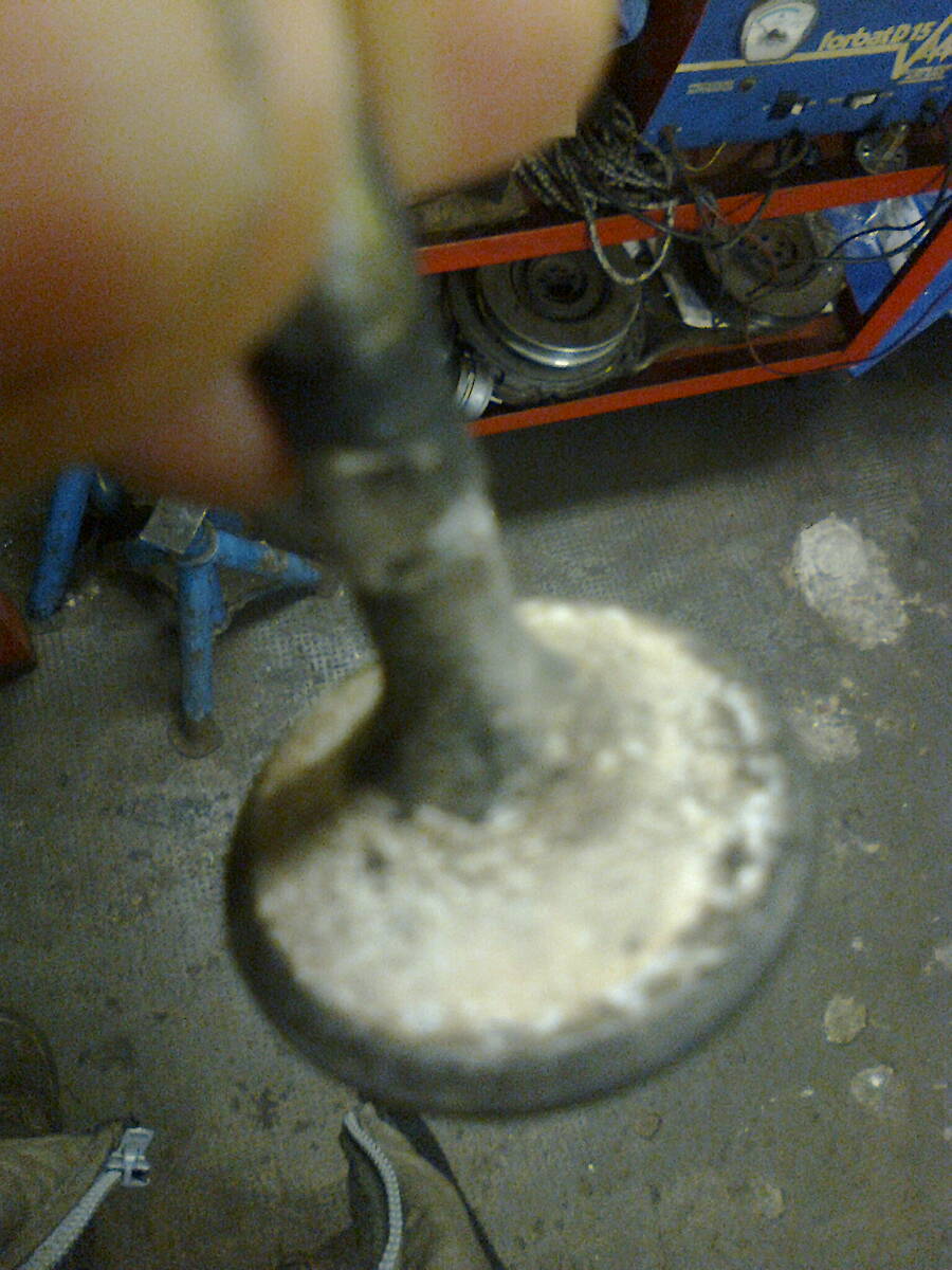

Beh 45.000km non sono una grande percorrenza,quella che vedi in foto e' una valvola smontata da una G.punto a 90.000km...Guarda le incrostazioni causate dal GPL,oltre al costo dell'impianto somma 1200 euro di lavoro per sostituire le valvole ed il cliente si e' giocato l'ipotetico risparmio...Poi per carita' io sono di parte,odio il GPL.
- foto0103.jpg (141.42 KiB) Visto 1200 volte
