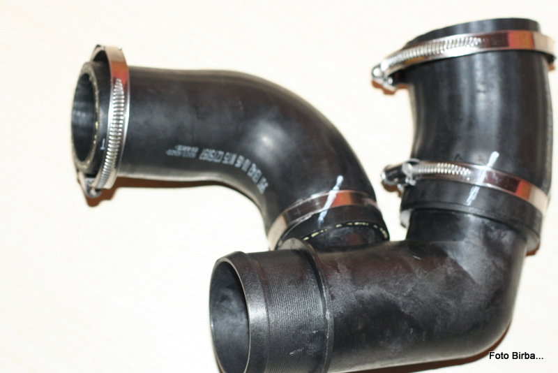

Re: Manicotto intercooler??
Questo è quello che rimane del kit del manicotto, che il meccanico ha deciso di non montare. Riformulo la mia domanda, non c'è alternativa a questo spreco? Bisogna comprare tutto il kit,anche se il danno è solo sul manicotto + lungo? Non c'è alternativa? 170€ a me sembrano tanti per un componente de genere.
Non so quelli della Phedra , ma il costo del manicotto che dal turbo va all'intercooler per la Lybra è di 250 € , ed è solo un tubo , senza raccordi e fascette come quello di cui hai postato la foto.
Il motivo per cui costa così caro è che si tratta di un tubo in gomma siliconica in grado di resistere alle elevate temperature dell'aria in uscita dalla turbina ed alla relativa pressione.
Chi ha provato a sostituirlo con manicotti di altro tipo ha buttato i soldi.
Una alternativa ci sarebbe , e si tratta dei tubi "universali" che vengono utilizzati da chi fa elaborazioni , ma costano ancora di più..... :X
Mi avete convinto, io pensavo che un pezzo di quelle dimensioni non potesse costare così tanto, ma mi devo ricredere. A questo punto potremmo approfondire la discussione cercando di capire le cause della rottura. Io ho una guida dolce vuoi per i consumi, ma soprattutto per caratteristiche di guida, una causa possono essere i vari tentativi di rigenerazione? Comunque devo dire che con il manicotto nuovo e con il FAP sistemato guido un altra macchina, sembra d'avere 20 cavalli in + e consumo almeno il 30% in meno.
