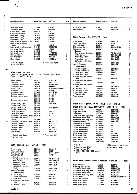

Re: Radlager vorn für Fulvia Bj 1974
Siehe die angehängte liste von SKF aus 1979.
Ob das lager noch erhältlich ist von SKF ist eine andere Frage.
Hoffe dass du die nummern noch lesen kannst, ich musste die Auflosung verringeren, abe es isst die SKF nr 633032A
Bert
