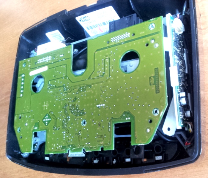

ik krijg een error van de twilight sensor. Iemand eenig idee of heeft iemand dit eerder gehad?

Het is dat de schermer sensor niet goed werkt. Voor de automatische buiten en dashboard verlichting.
Misschien een slecht contactje bij de hemelverlichting voorin. Daar even de kabeltjes en stekkers nalopen.

Hallo, ik weet dat die foutmelding in het Italiaans "errore luce crepuscolare" heet. Doen één of meer lampjes van de binnenverlichting van de voorste plafondunit het toevallig ook niet meer ?
Als dit het geval is dan kan je met zekerheid stellen dat je de unit beter kunt vervangen.

- interior light art 156043xxx.jpg (198.24 KiB) Viewed 347 times
