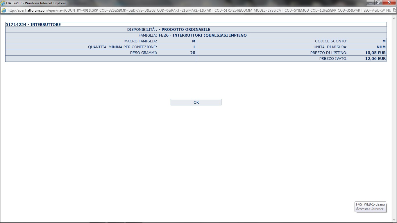

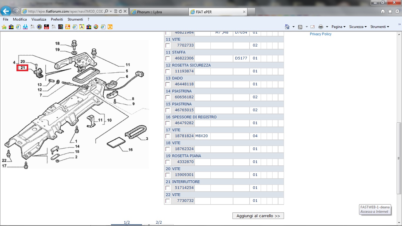

mentre per la spia freno a mano : potrebbe essere l'interruttore sotto il freno a mano che non funziona più ,ti allego anche 2 immaggini per farti una idea di dove si trova e il suo costo ..............
verificato questo ....e tutto rimane come prima ....allora "" potrebbe ""essere il quadro strumenti .....sono le lampadine o led della spia che si sono semplicemente bruciate ...
