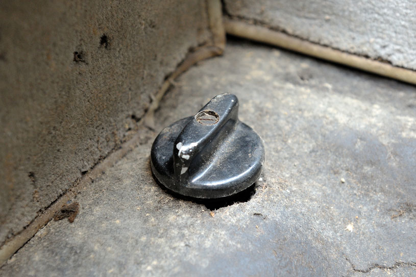

Il rubinetto è davanti al sedile anteriore, dalla parte del passeggero verso il tunnel di trasmissione (sotto alla moquette).
Allego foto esplicativa.
In condizioni normali (chiuso) è perpendicolare al senso di marcia, mentre per utilizzare la riserva occorre girarlo per il verso di marcia.
Spero di essere stato chiaro.

Grazie, è proprio quello che cerco! Se potreste aiutarmi a trovarne uno...

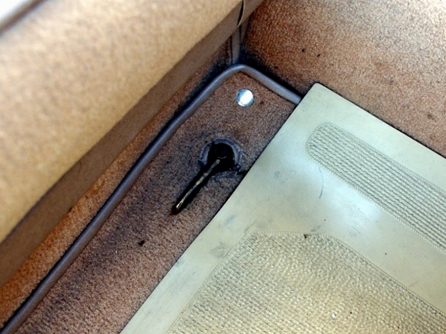

Il rubinetto montato sulla mia berlina del 1957 è diverso da quello nella foto che hai inviato tu.
E' una levetta lunga 4 o 5 cm completamente in metallo, probabilmente ottone,
non credo bronzo ma non me ne intendo abbastanza.
Ritieni che possa non essere un pezzo originale?
Allego foto.

Una curiosità...
Allego foto.

Molto probabilmente è giusto anche il tuo perchè sarà stato utilizzarto solo nelle prime Flaminia costruite.
Comunque ho chiesto lumi al massimo esperto in Flaminia (almeno per me) e spero di avere a breve una risposta in merito.

Sentito il massimo esperto (che per modestia non vuole apparire) e ti confermo quanto già anticipato.
Purtroppo non sappiamo da quali numeri di telaio è stata adottata la manopola con manettino tondo con una cresta centrale per orientarlo (quella mia) ma senz'altro dal 1958, anno in cui è stata costruita la mia.
Il tuo comunque era simile a quello adottato nell'Aurelia B10, posizionato però nel bagagiao.
