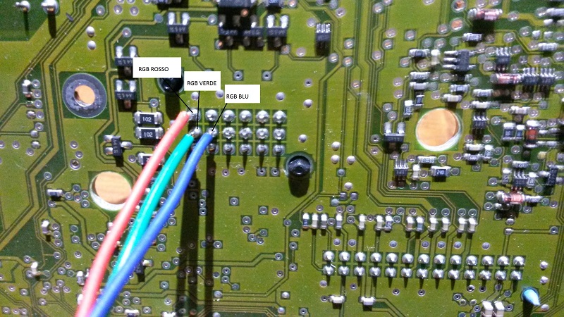

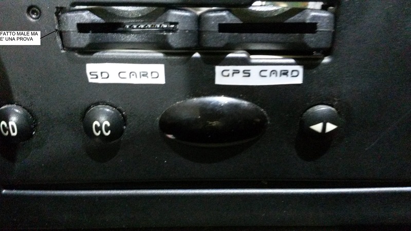

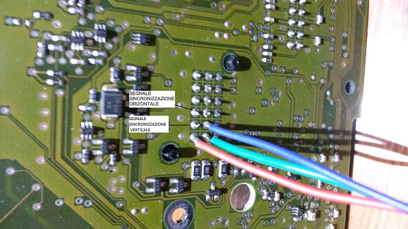

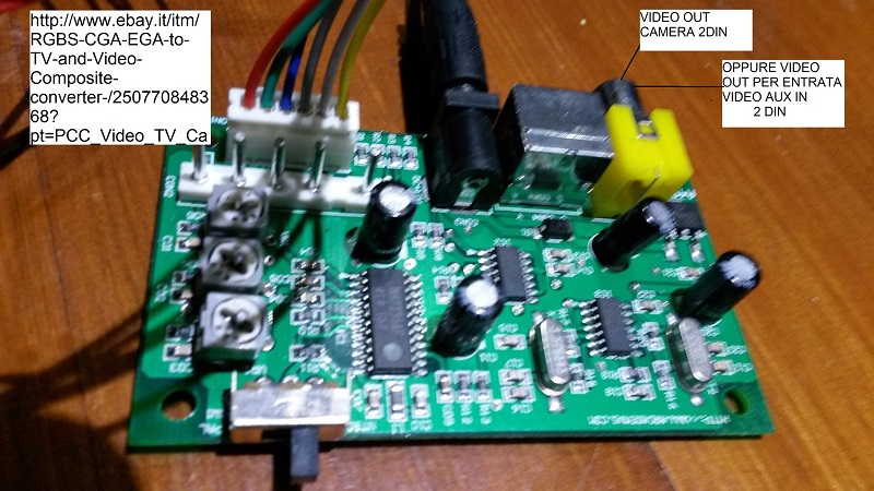

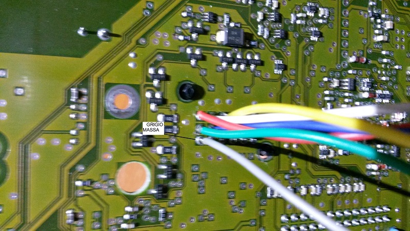

Ciao a tutti,tutto quello che avete chiesto e stato fatto tolto anche l'audio del video su you tube per la Germania
per l'uscita video del nit che mi e' stato richiesto vedi Foto per il resto datemi tempo di metterlo in funzione nella Thesis
Ci sto lavorando per facilitare il sistema, non rispondo subito per motivo di lavoro grazie a tutti ciao
Sasa'
Sasa'
