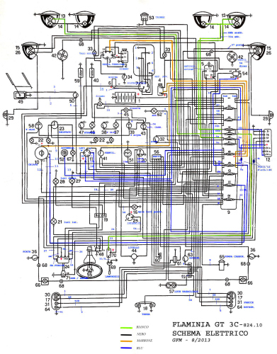

Approfittando di qualche giorno delle vacanze ho cercato di mettere in forma comprensibile gli appunti annotati nel corso di piccoli interventi sull’impianto elettrico della mia GT.
Sono stati quindi riportati i nomi dei principali servizi, i numeri dei morsetti, colore e numerazione dei cavi; questa assai incompleta perché difficile da rilevare senza scollegare tutti i morsetti.
Proprio per questo chiedo a chi abbia maggiori informazioni in proposito se può fornire elementi per completare con le corrette numerazioni e correggere inevitabili errori.
A chi fosse interessato posso fornire il file PDF, che stampato in formato A3, è ben intellegibile al contrario del file compresso allegato.

Hai fatto un bellissimo lavoro, se puoi mandarmi il file PDF mi faresti un grande favore. Ho una Flaminia convertibile 1963 motore 823.10 telaio 824.14 e mi pare che lo schema sia il suo. Ti ringrazio. Email e' : gmolinari@tiscalinet.it
