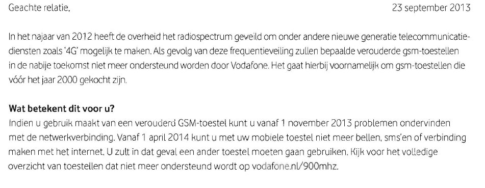

Vodafone stopt met de dienst op de 900Mhz band. :S
Ik verwacht dat KPN ook spoedig zal volgen.
Zie bijlage.
Zie bijlage.
- screenhunter_049.jpg (72.77 KiB) Viewed 836 times

Wellicht een domme vraag, maar wat werkt er dan niet meer?
Re: de thesis raakt disCONNECTed vanaf 01-04-2014
De ingebouwde telefoon (met bijbehorende functies zoals de SOS knop) werkt dan niet meer. Navigatie, audio en menu instellingen blijven gewoon werken.

als dit probleem alle thesissen en andere autos met vergelijkbare technologie treft, zou het dan redelijk zijn te veronderstellen dat het dan commercieel interessant is een oplossing te ontwikkelen? In dat geval zien we na enige tijd wel iets op de markt verschijnen.
daarbij kun je denken aan een niche aanbieder die toch zijn stukje van de 900 mhz band blijft gebruiken voor dit soort diensten, of een hardware oplossing waarbij de GSM unit in de Thesis Connect wordt vervangen of gemodificeerd.
of ben ik te optimistisch?
Geen idee hoe groot die markt is.... maar zou wel fraai zijn.

Een soort van oplossing als een femtocel (je kleine eigen gsm-zender), zou inderdaad tot de mogelijkheden kunnen behoren. Vodafone heeft zo'n oplossing al voor thuis gebruik. Een stekker in het stopcontact.
Ik heb mij aardig verdiept in de Connect technologie, een module vervangen is helaas niet zondermeer mogelijk, daar ook het Windows CE systeem geupdate zal moeten worden, voor de aansturing van de andere hardware.
Ik hoop dat dez eerste optie een oplossing de meeste kans van slagen heeft. Anders is het helaas pindakaas.

Ik ga zoeken naar een Femtocell die meerdere frequenties aankan: 900MHz en bv 1800/1900MHz.

Hoi Marc,
Deze oplossing werkt dan helaas alleen als je een (internet) netwerk stekker aan de femtocell koppelt.
(Of je kan alleen voor de deur vanuit de Diva een gesprek voeren
Ik heb een GSM specialist gevraagd of er eventueel repeaters/omzetters bestaan voor het omzetten van 900mHz naar het 1800mHz telefoon netwerk. Als deze kastjes al bestaan moeten ze nog in de thesis ingebouwd worden (220v?) met antenne.
De gewone repeaters beginnen ergens bij €500,- euro (incl antenne en kabelset) dus ik denk dat we op zoek moeten naar andere oplossingen.
Ik zal Ivo eens vragen hoe het staat met de bluetooth functionaliteit van de nieuwe versie Loudlink. Als dat goed werkt is dat een financiëel interessantere oplossing
loudlink Bluetooth
Wordt vevolgt

Navraag bij een expert leert het volgende:
Quote:
"Als je het Vodafone bericht goed leest, dan zie dat de 900MHz
veranderd, dat klopt. Vodafone gaat naar de E-GSM900 frequentie
880-890/925-935MHz die wordt niet ondersteund door oude toestellen.
KPN echter gaat een 5MHz blok voor 2G en een 5MHz blok voor 3G
gebruiken. De telefoon zou dus met KPN moeten blijven werken, wel kan
het bereik minder worden omdat het 2G netwerk wordt uitgedund. "
