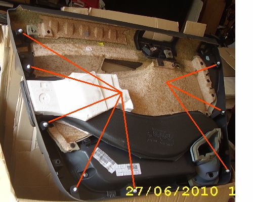

Se hai deciso di smontare i pannelli per sostituire gli altoparlanti ti consiglio di procurarti le clips di plastica prima di smontare il tutto.
Le clips (8 pezzi per la porta davanti; nella foto viene riportato il pannello della porta destra) spesso si rompono quando si smontano i pannelli; parlo per esperienza diretta.
Le clips costano ca. 70-80 centesimi l'una. Il termine tecnico per le clips consultando l'Eper è "bottone" .
Consiglio: rimontando il pannello ungere leggermente le clips con un pò di vaselina, in modo che ,se dovrai rilevare il pannello nuovamente, sarà più facile e le clips non si romperanno facilmente.
- pannello porta anteriore destra.jpg (179.75 KiB) Visto 245 volte
