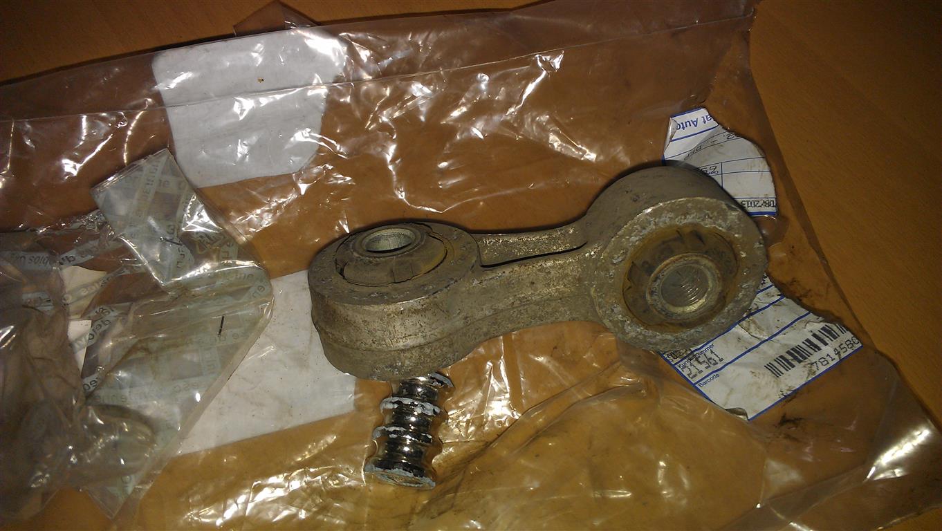

die hinterachse versetzte bei tiefen kanaldeckeln schon spürbar. eine überprüfung der kompletten hinterachse ergab,
dass die knochen-sprich- pendelstützen ausgeschlagen waren. aber nur diese beiden buchsen waren fertig.
der preis für ein teil ist schon sehr heftig. 129 euro. mein meister hatte mit 50 euro gerechnet.
anscheinend geht jetzt die preisralley erst richtig los.
das sollte ein wichtiges thema bei unserem treffen werden.
alle querlenker buchsen für beiden achsen müssten auch per ein und auspressen erneuert werden können.

die probefahrt war erfolgreich. die diagnose dementsprechend richtig.
