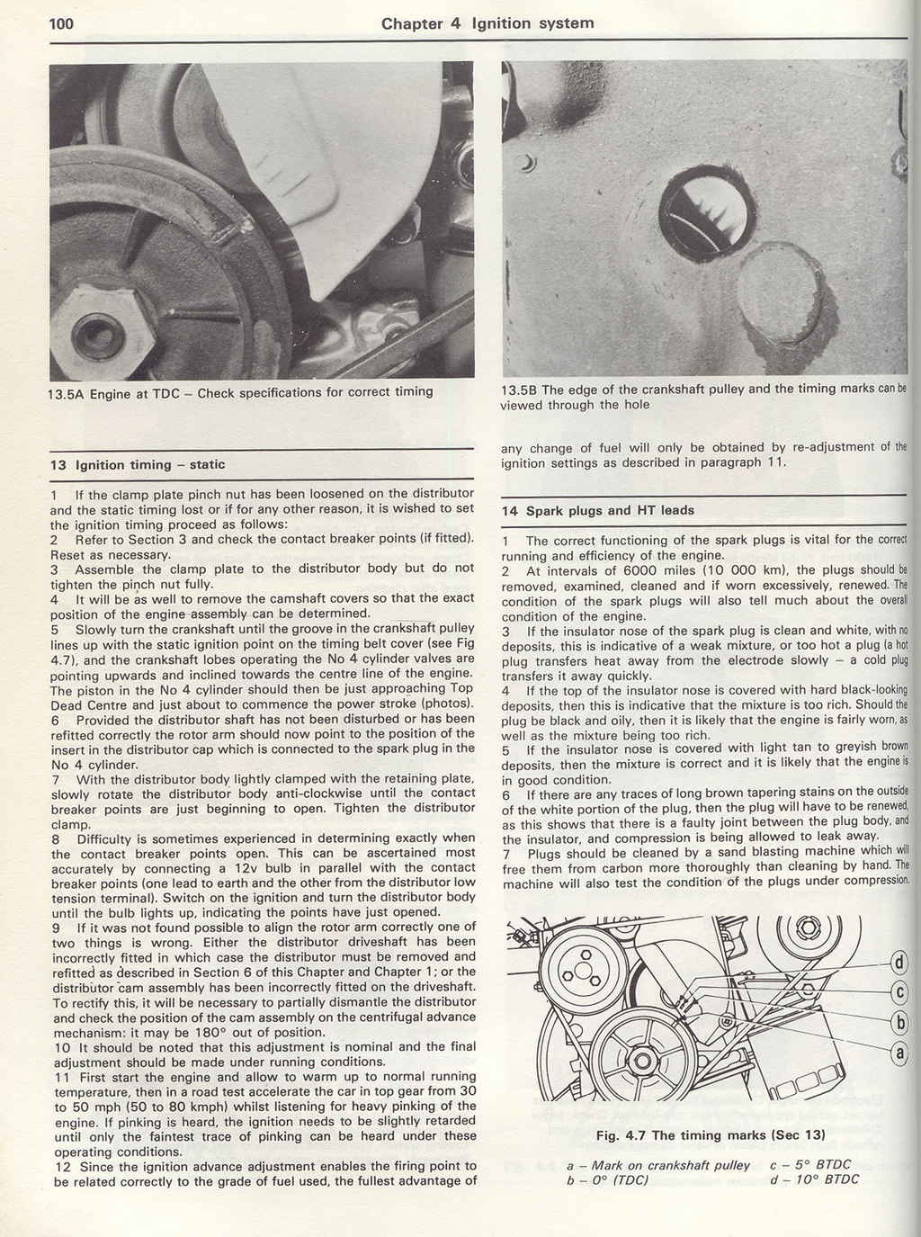

... voor als je het nog niet helemaal opgelost hebt ...ik denk dat de ontsteking niet op tijd staat, omdat het merkteken op de beschermkap v.d distributieriem ontbreekt, kan iemand mij vertellen waar deze hoort te zitten, zodat ik dit kan uitsluiten, (liefst een tekening/foto met maten) en hoe de ontsteking met verdeler moet staan ( aansluiting van cilinder 4 naar voren wijzend?
Begin 80-er jaren heb ik een HPE gehad en uit die tijd moest ik nog een Haynes-manual hebben ( maar misschien heb je die al zelf !? )
Vandaag zowaar gevonden !
Op bijgaande ingescande pagina kun je de merktekens goed zien en misschien heb je hier nog wat aan ...
De ontstekingstijdstip voor een 2 l. moet op 10gr voorontsteking staan, dus het meest linkse merkteken
... in de tekst vind je ook hoe het ontstekingshuis moet staan
veel succes, leuk project !!

Bedankt koen voor deze scan!
Ik had zelf een bestand van een fiat 124 gedownload, maar de tekeningen daar in waren zeer onduidelijk
ook al heb ik geen merktekens meer op mijn distributieriemkap, nu kan ik hem wel ongeveer goed zetten, en later met een lamp nog wat verbeteren.
