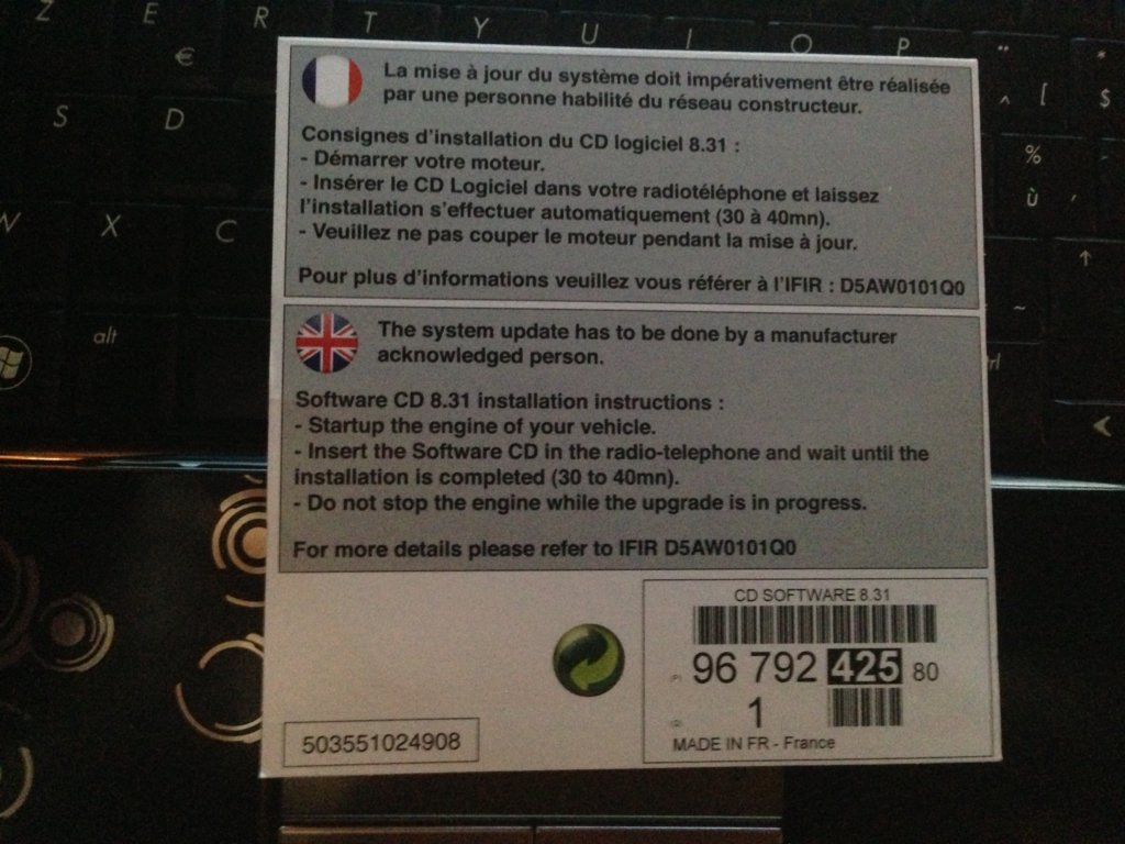

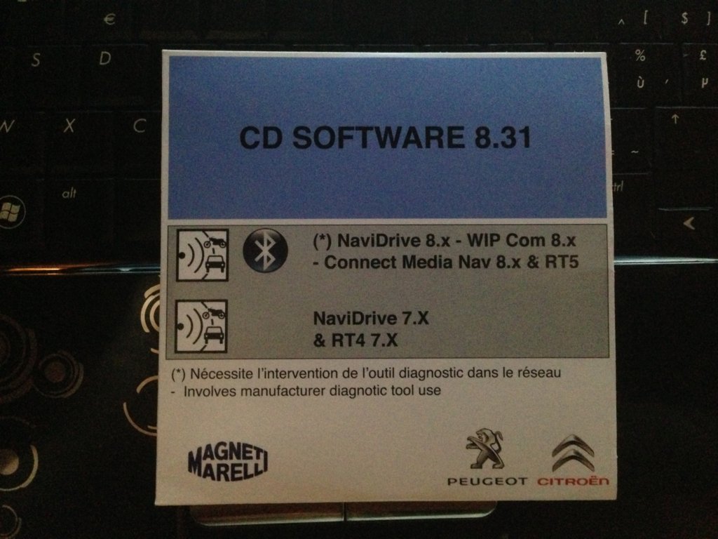

Non essendo ancora rassegnato al cattivo funzionamento tramite BT del vivavoce, sono riuscito a trovare (in francese) il changelog dell'ultimo firmware disponibile (ho trovato anche le foto del prodotto per citroen e peugeot, credo che la Lancia non lo venda...)
Sembrerebbe risolto il problema del cattivo audio in modalità BT.
Ho provato ad installarlo, ma ancora non ci sono riuscito, se qualcuno volesse "altre" informazioni mi può contattare in privato.

- 188257photo2b.jpg (127.56 KiB) Visto 530 volte
- 852100photo1a.jpg (115.82 KiB) Visto 530 volte
