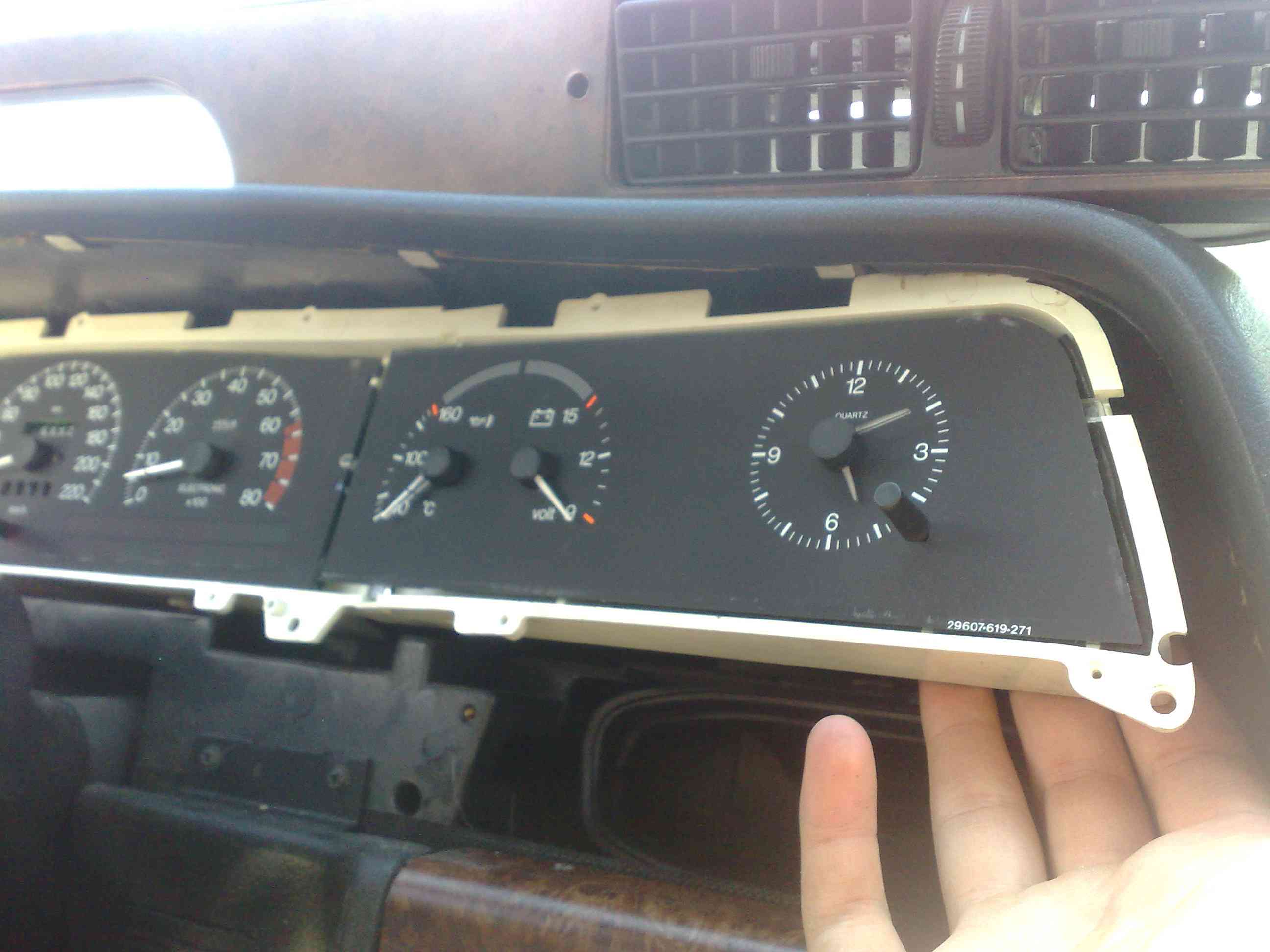

Per i connettori non ci sarebbero problemi, è che non riesco a sfilare il quadro dalla sede perchè oppone resistenza. Devo smontare anche la parte in plastica nera sopra al volante? Non vorrei rompere nulla... Allego una foto, grazie ancora :)

Quando avevo la dedra, la mia era una 1.6 ie anno 93 aveva il cavo del contakilometri che andava sganciato facendolo venire un po avanti accompagnandolo dal vano motore... Oea non sò se la tua pirta ol cavo o è elettroico...

In effetti sono riuscito a trovare il manuale di servizio della sezione elettronica della dedra di fine anni 80 inizio 90, e parla proprio del cavo contagiri da staccare dal vano motore... Probabilmente devo fare la stessa cosa anche alla mia, perchè ho la sensazione di qualcosa che trattiene il quadro...

Bene, ci sono riuscito. Ho staccato il cavo del contachilometri direttamente dietro il quadro facendo attenzione. Grazie ancora :)-D
