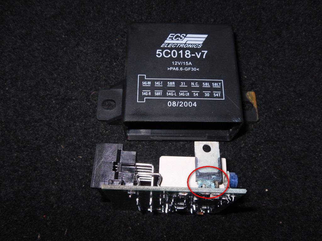

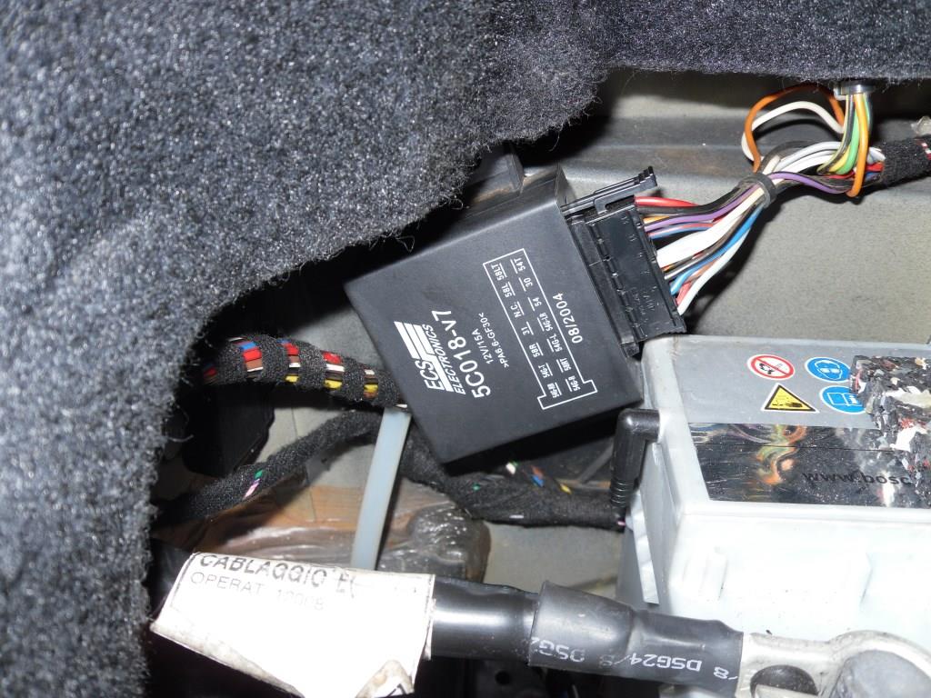

Een van de lampen van de trekhaakverlichting werkt niet meer. Blijkt uiteindelijk dat ook hiervoor een kastje in de koffer zit, waar een transistor behoorlijk is geoxideerd (en daaromheen ook nog wat). Zie bijgevoegde foto. Eerst nog geprobeerd dit met WD40 op te lossen, tevergeefs. Dus kastje ook maar vervangen (iets van € 100) en we kunnen weer verder.
