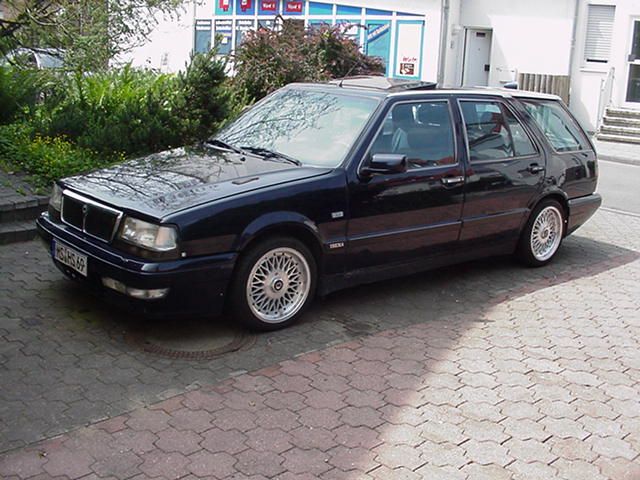

- Dateianhänge
- lancia thema.jpg (68.2 KiB) 236 mal betrachtet
