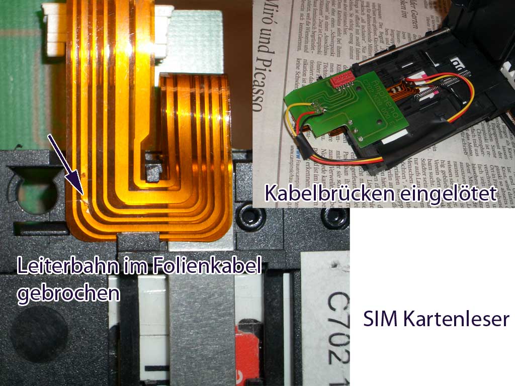

Re: Autotelefon
Hallöchen,
der Chip muss auf der linken Seite (zum Lenkrad hin) sein.
Ich hatte auch schonmal einen defekten Karten Leser eines Connects reparieren müssen, also wenn der Vorbesitzer exzessiv die Karte rein und raus gesteckt hat, dann kann es ein Riss im Flachbandkabel sein.
Siehe Bild im Anhang.
- sim_kartenleser.jpg (108.38 KiB) Viewed 747 times
