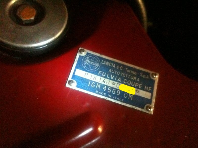

Anche la placchetta non è giusta, posto una foto della placchetta HF
- img_0820.jpg (113.92 KiB) Visto 360 volte

Ma dove l'avete vista l'etichetta ?
Io non la vedo ?
Avevo detto che il davanti era di una II serie... poi sostituito, in parte sicuramente.
Io non la vedo ?
