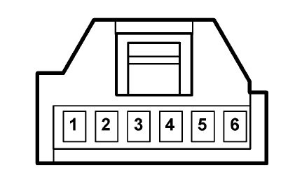

ciao a tutti, stavo leggendo questo post ed ho notato che neanche a me parte la ventola.Dove si trova il connettore della ventola per vedere se è bruciato o non fa contatto? grazie mille

Pietro, avevo trovato a suo tempo lo schema del connettore sulla ventola, per poter controllare con un tester.

Re: Problema tettuccio a celle solari (ventola non funziona)
Il connettore elettroventola abitacolo è a sei pin di cui:
posizione 1 - blu/giallo, centralina climatizzatore
posizione 2 - azzurro/rosa, centralina clima
posizione 3 - nero, massa
posizione 4 - arancio, linea alimentazione sotto fusibile
posizione 5 - libera
posizione 6 - verde, segnale celle solari
il connettore celle solari ha due soli fili:
posizione 2 - nero, massa
posizione 1 - arancio/rosso, segnale al pin 6 del connettore elettroventola (cambia colore nelle giunzioni intermedie e diventa verde).
PS. salvo errori sullo schema elettrico.
