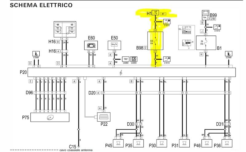

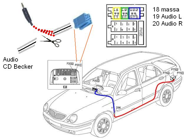

questi sono gli unici schemi trovati..........non so' se sono quelli giusti,io cercavo quello dettagliato dall'ics all'amplificatore per vedere tutte le connessioni input & output.............volevo sapere cosa si puo' connettere allo spinotto evidenziato in giallo ....
