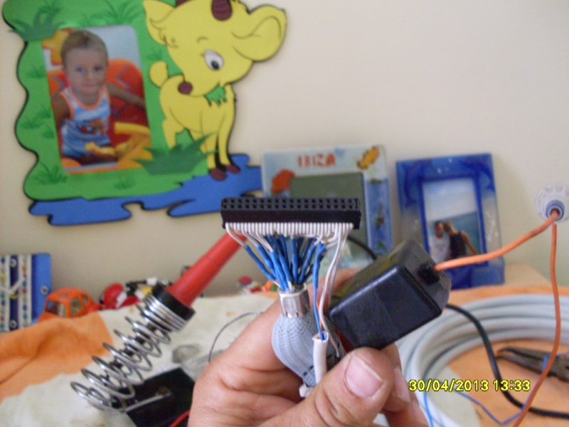

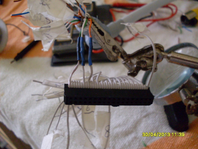

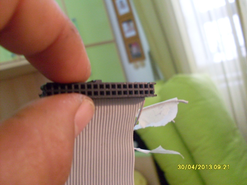

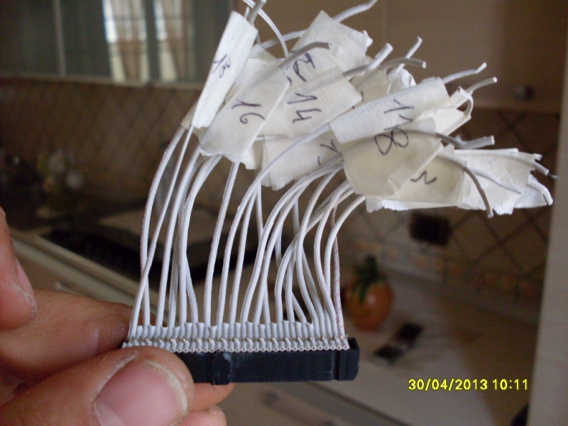

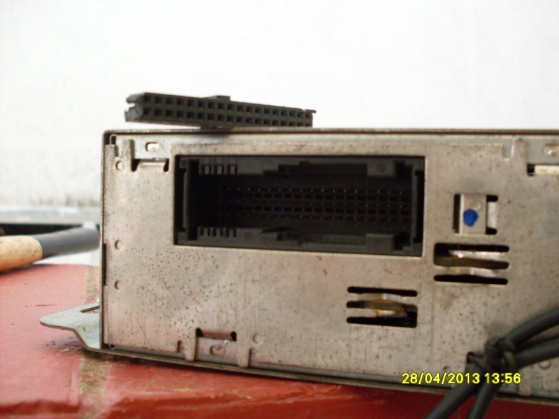

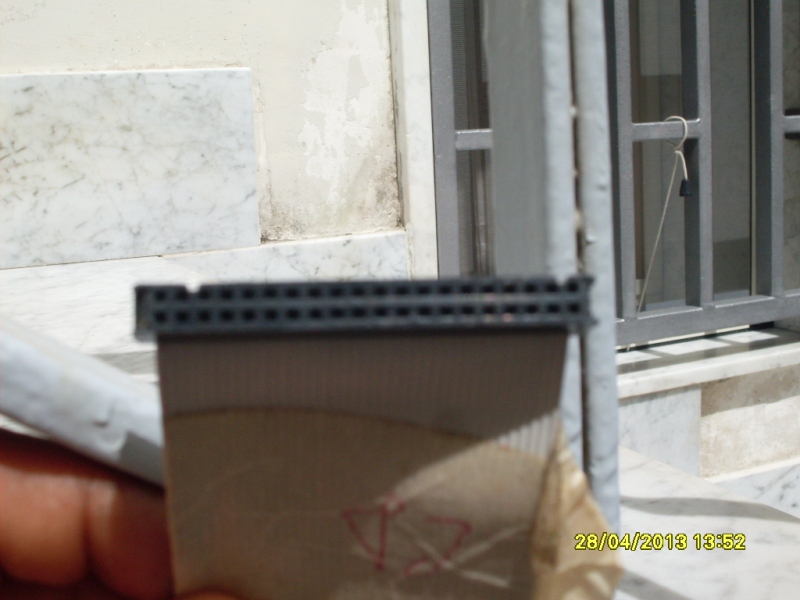

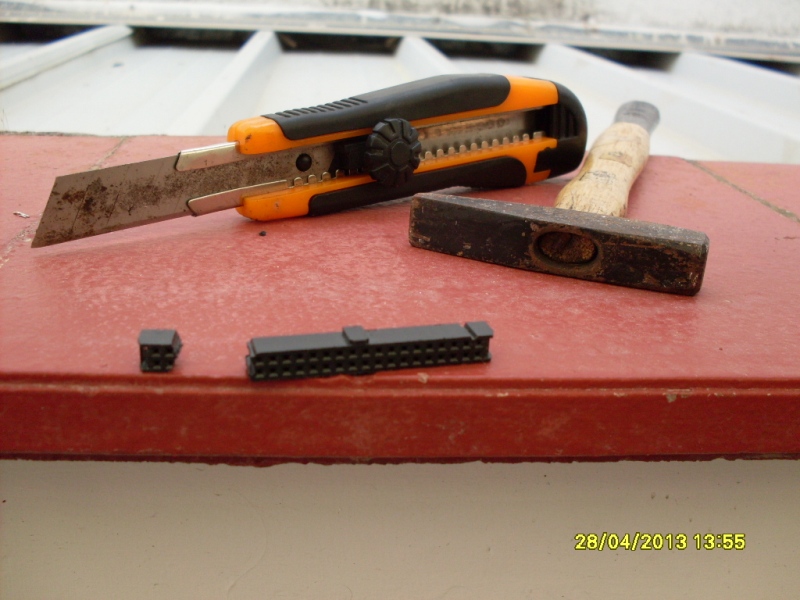

salve, grazie anche ai vostri post son riuscito ad installare la tv è stata un po dura ma cè l'ho fatta.ho personalizzato (A MODO MIO) per il connettore del sintonizzatore a 54 pin che costa non poco, ho usato una treccia del hard disc del computer spellata e numerata poi ho preparato il filo.P.S. I MIEI RINGRAZIAMENTI VANNO A TUTTI.

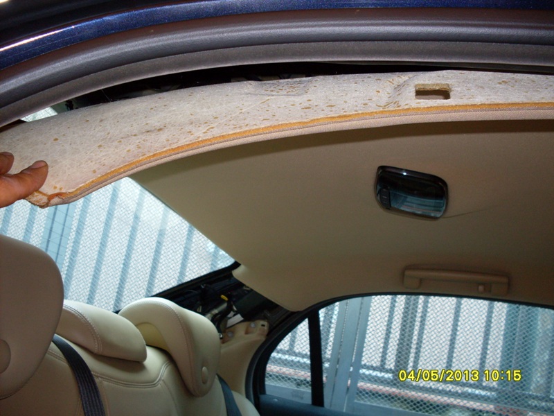

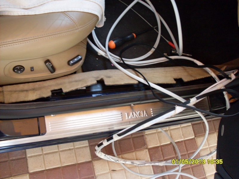

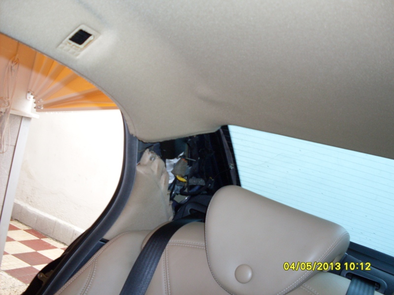

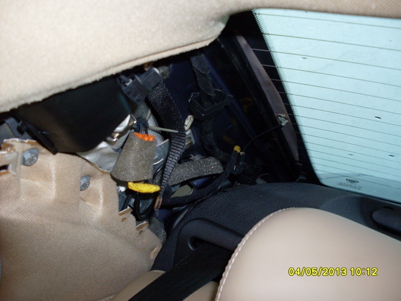

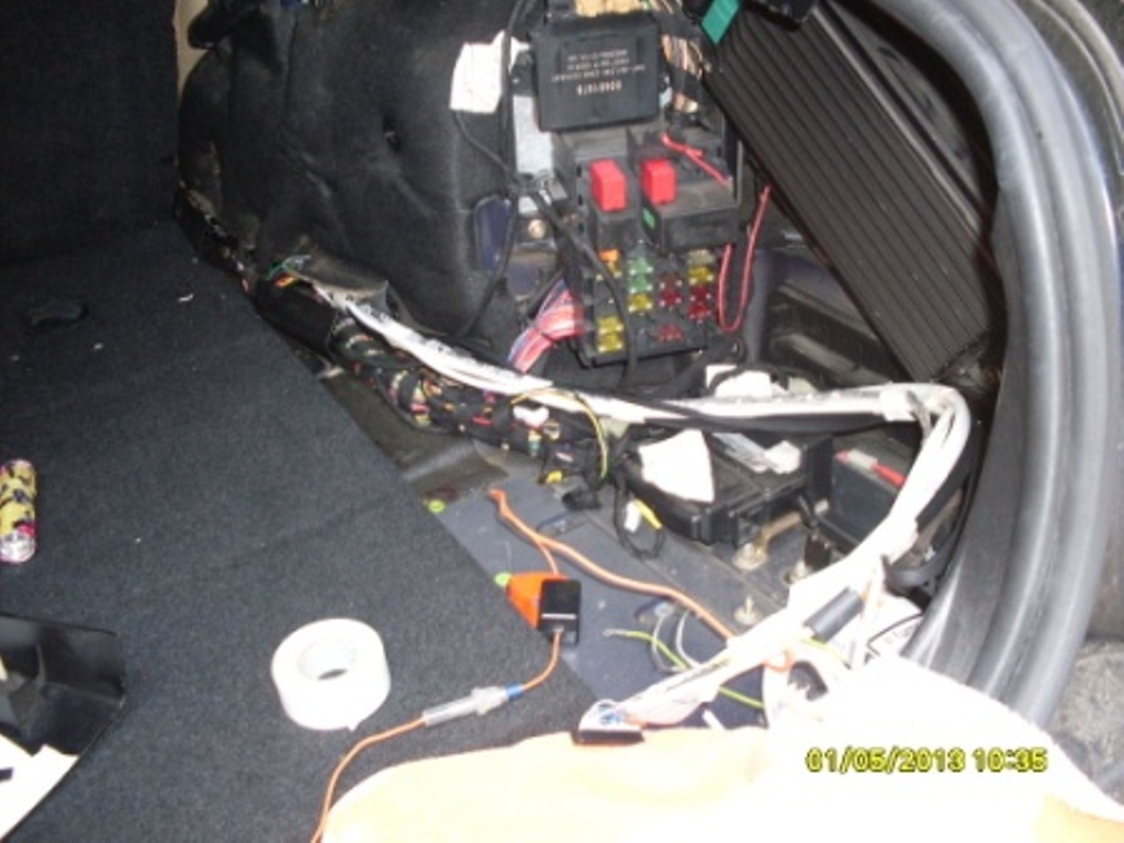

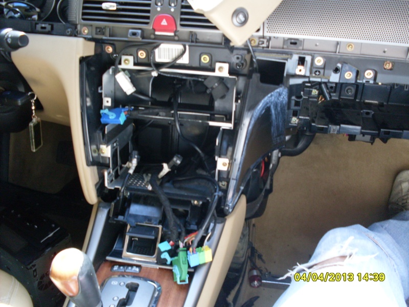

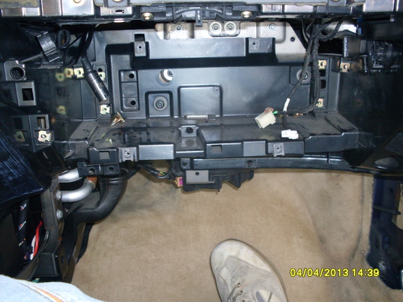

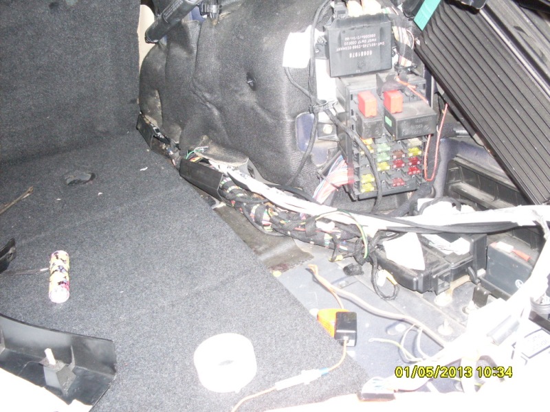

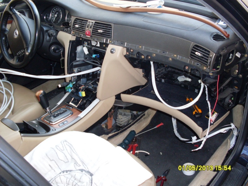

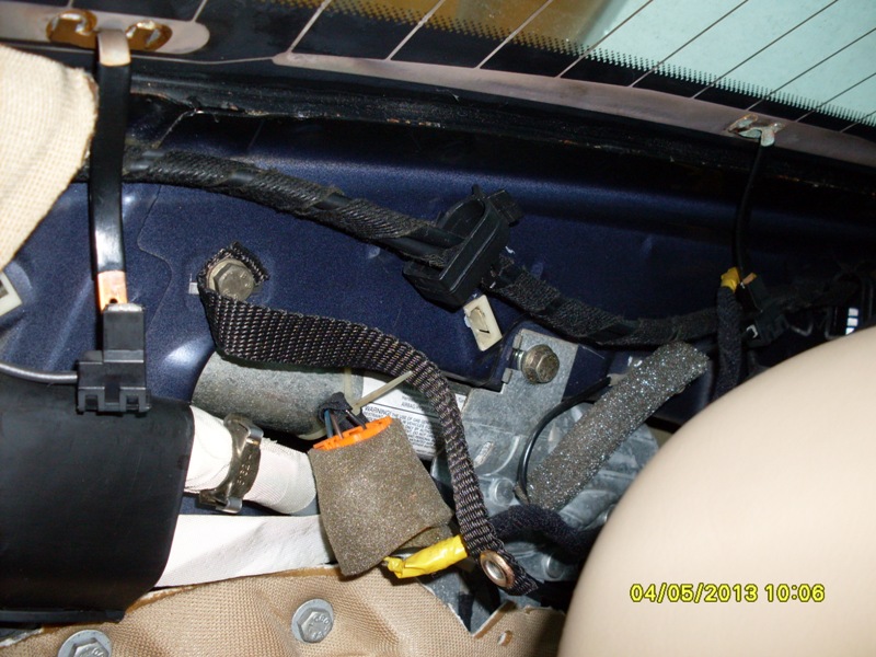

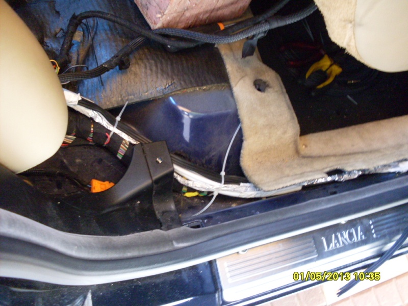

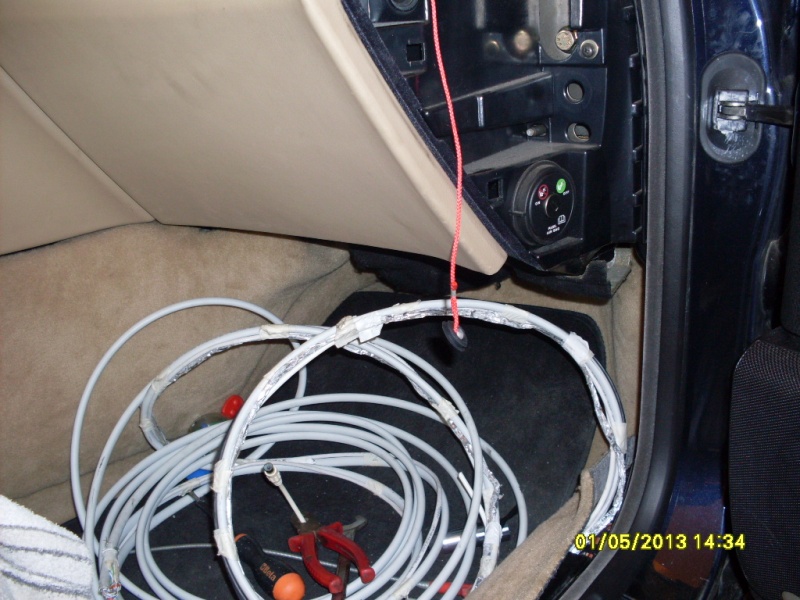

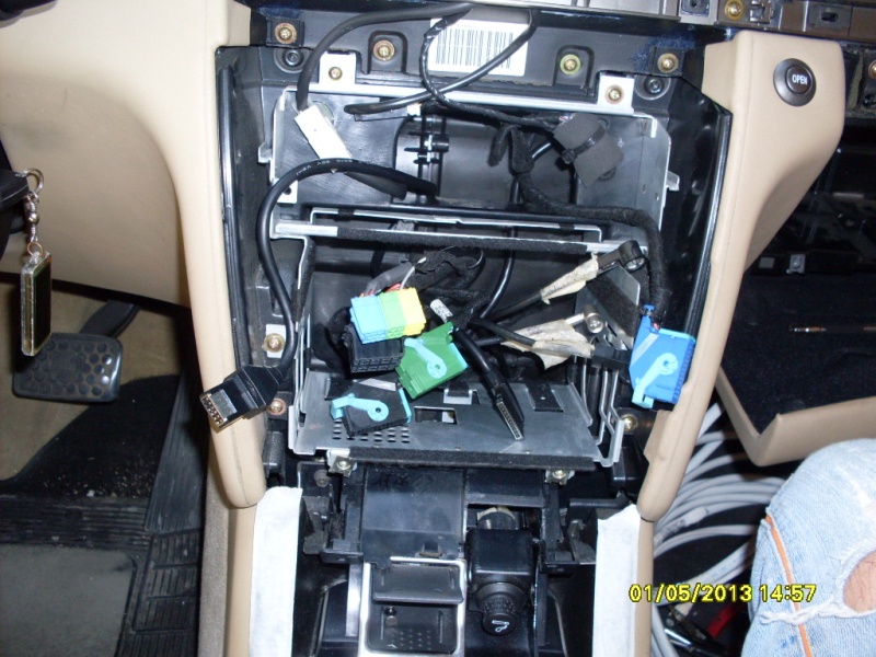

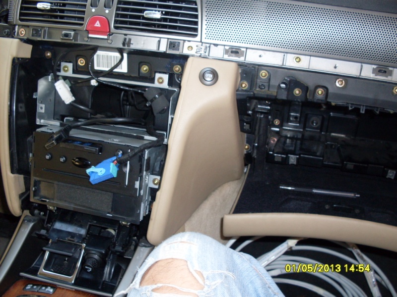

poi ho assemblato il cavo foto 9 ,e la foto 10 cavo finito. Poi ho steso il tutto togliendo solo air bag destro posteriore foto 11-12-13-14-15-16 e chiaro che i battitacco si sono un po rotti con tutta la massima attenzione

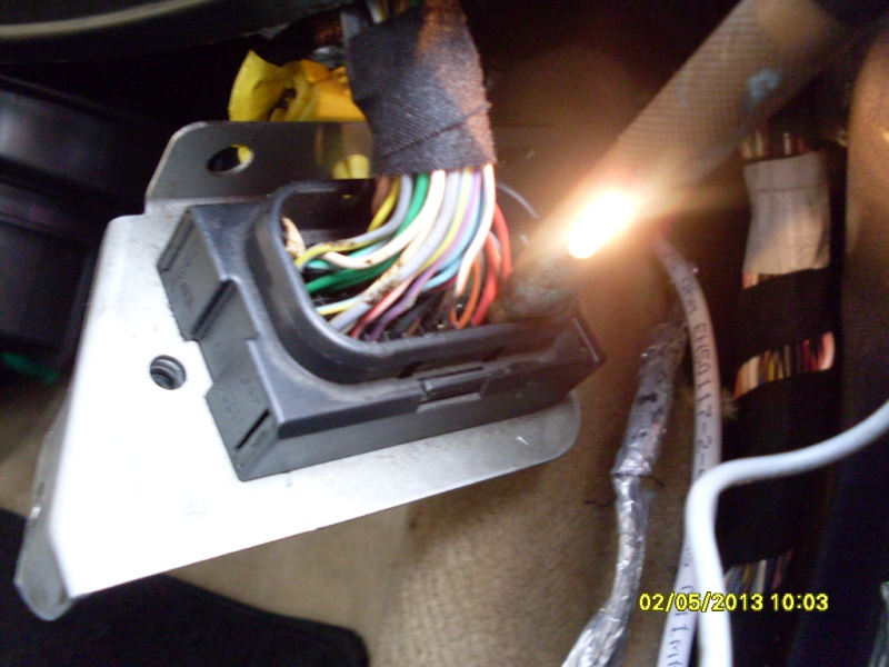

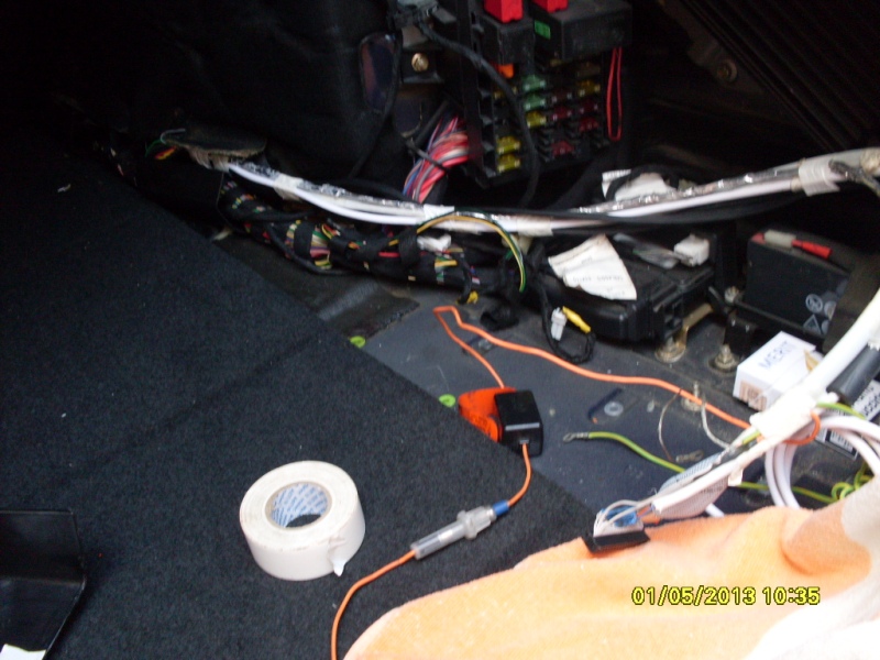

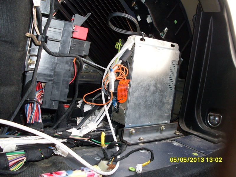

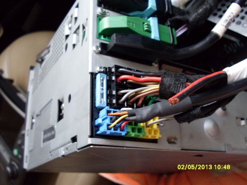

foto22-23 l'alimentazione l'ho presa dal D020 il pin 49 che ho notato che dopo 20 minuti non va in riposo ma è sempre alimentato bho ho provato ad sfruttare le sue antenne del lunotto ma il segnale era troppo debole che poi ho fatto diversamente poi posterò domani

Bravissimo ! Io l'alimentazione l'ho presa direttamente dal connettore dietro il nit: Il modulo tv, dopo aver ricevuto il segnale di TV spenta (Cambiando fonte audio sul nit o staccando il quadro) dopo qualche minuto si "Addormenta" consumando una corrente trascurabile, per poi risvegliarsi appena lo riaccendi. Ciao e buona giornata

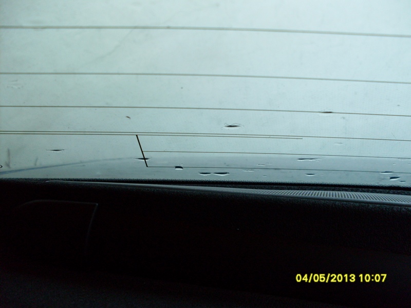

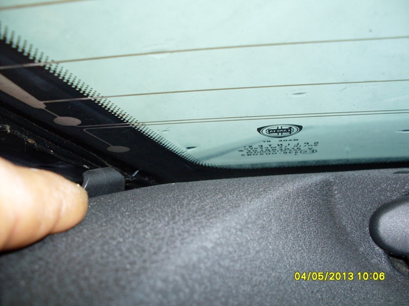

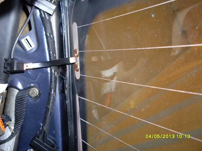

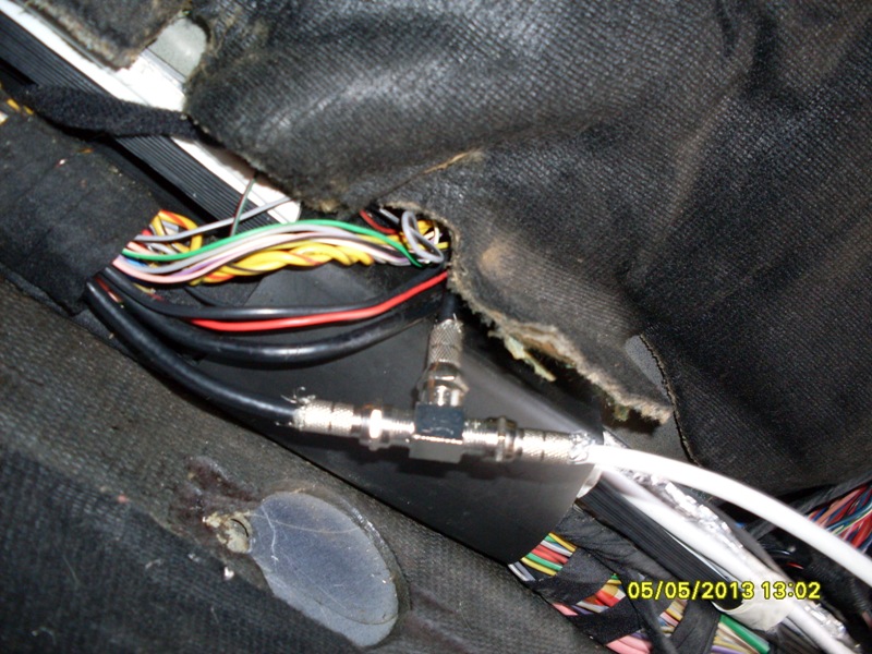

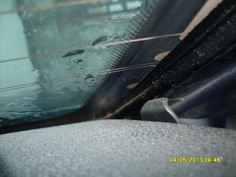

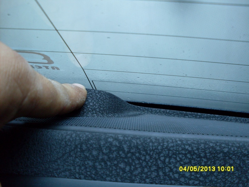

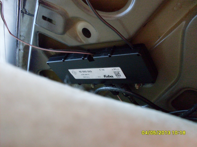

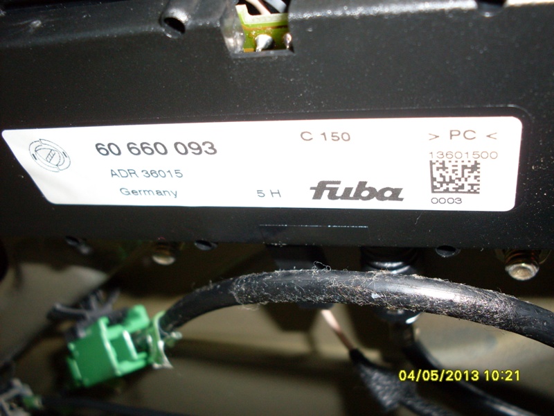

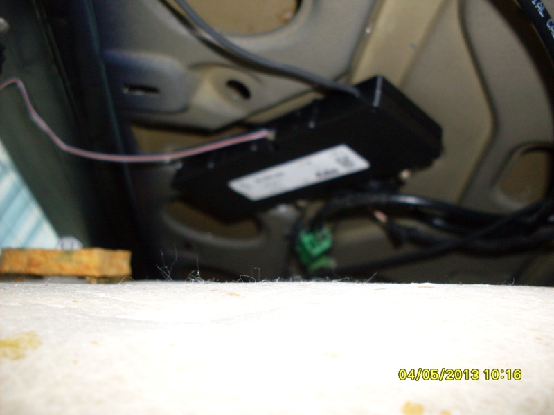

provando ad sfruttare le antenne del lunottoFOTO 26-27-28-29 notavo che la potenza del segnale era più debole rispetto a quella della (antenna) radio FOTO 33 che a sua volta è amplificata da una centralina FOTO 35-36-37 cosi ho deciso di collegarlo al filo in foto num.33 tanto i segmenti sono uguali cambia solo che è più amplificata

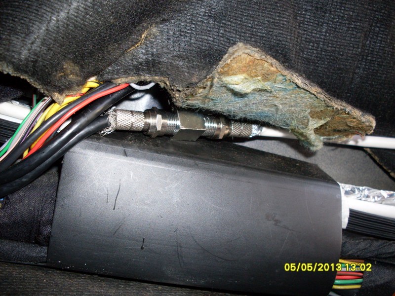

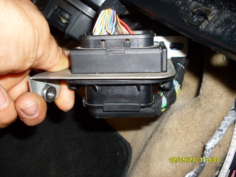

poi ho intercettato il giusto filo, l'ho tagliato e reindirizzato per portarlo all'interno dell'abitacolo FOTO 38-39. Per mia soddisfazione, FOTO 40 ho presa da un fabbro una staffetta a "L" che ho usato da base per il sintonizzatore e funziona alla GRANDE.
