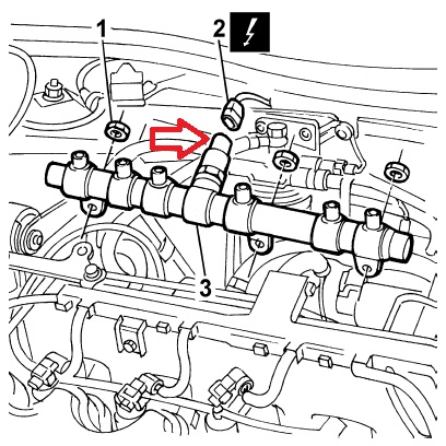

Alex, dai pochi elementi che hai fornito (ti hanno fornito), dall'errore che ti dava l'examiner (sapere il codice sarebbe stato più utile)), mi viene istintivo andare a controllare questo componente: Sensore Pressione Combustibile.
E' montato al centro del tubo collettore combustibile unico 'rail' ed ha il compito di fornire al Nodo Controllo Motore un segnale di 'feedback' per:
- regolare la pressione di iniezione
- regolare la durata dell'iniezione.
E' probabile che se guasto possa dare grossi problemi.
Verificare la funzionalità o sostituirlo ti costerebbe poco.
PS: Tieni anche presente che il sesnore è collegato alla centralina NODO CONTROLLO MOTORE che è' montata nella parte anteriore sinistra sotto il passaruota. Se non ricordo male proprio la posizione di questa centralina ha dato problemi a più di qualche amico del forum.
Quindi, sempre se il sensore è a posto, potresti controllare il connettore elettrico sulla centralina.

- sensore pressione combustibile.jpg (87.2 KiB) Visto 423 volte
