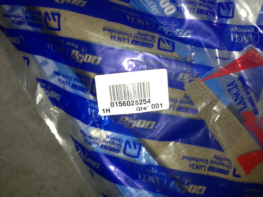

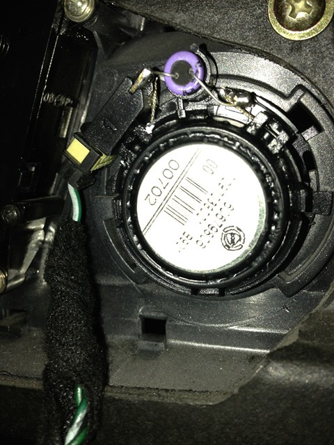

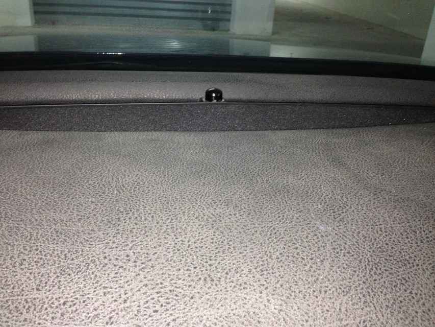

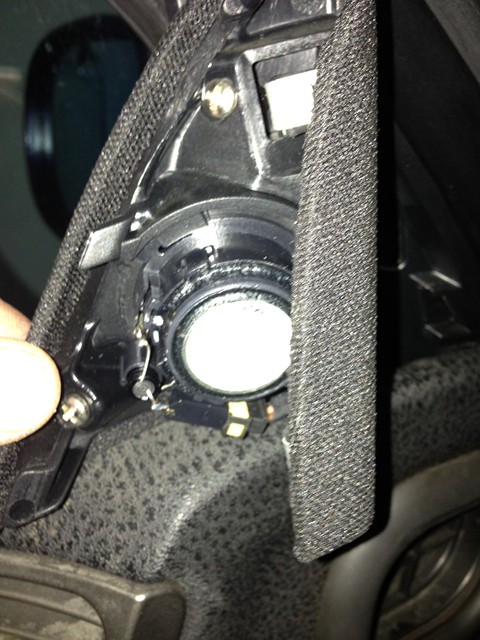

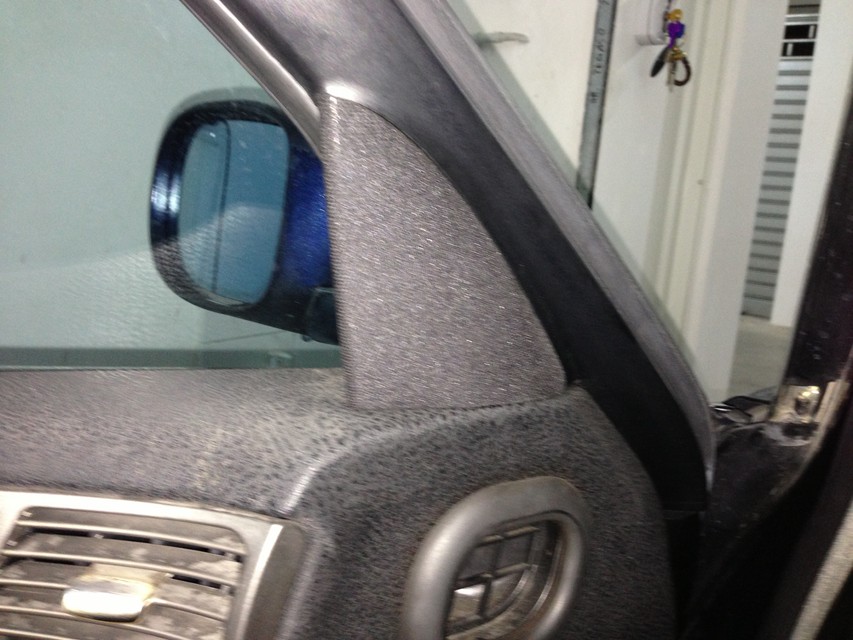

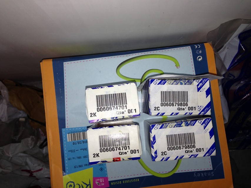

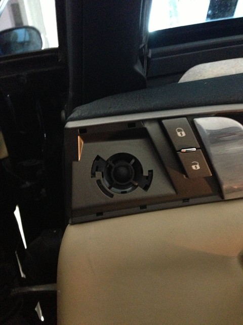

Come da oggetto finalmente mi sono deciso ed ho cambiato la mostrina centrale e le mostrine laterali porta tweeter che erano sbiadite ed inguardabili. Infine ho aggiunto i tweeter anteriori e posteriori che non erano presenti nella mia 2400 JTD Emblema. Inizialmente volevo cambiare solo la tela delle mostrine ma poi ho comprato tutto nuovo alla Fiat spendendo circa 150 euro.
I tweeter sono costati 20 euro ciascuno, la mostrina centrale 30 euro e le mostrine laterali 20 euro ciascuna.
In allegato aggiungo foto del lavoro.

Nelle versioni Emblema,Centenario e Limited, l'impianto Bose delle nostre Thesis, ha i tweeter (Uno per portiera) inseriti coassialmente sui woofer della portiera stessa; In pratica i due altoparlanti formano un unico pezzo solidale. Nelle versioni con impianto più semplice (Non Bose) i tweeter sono alloggiati separati dal woofer e inseriti proprio nelle griglie che ci ha fatto vedere Giugol. Pertanto sulle thesis col Bose non sono necessari in quanto già presenti più in basso. A onor del vero già Capo10 a suo tempo, in una discussione che avevo aperto sul pannello portiera, precisava che i connettori liberi negli alloggiamenti potevano essere sfruttati per un ulteriore istallazione di tweeter rendendo l'audio ancora più "Appagante". Nonostante la Bose diffidi l'istallazione di componenti aggiuntivi nel comparto audio dei suoi impianti l'aggiunta di quei quattro piccoli altoparlanti non credo peggiori l'impianto, anzi.

Per quanto riguarda la resa acustica questa è migliorata essendo i tweeter posti in alto, come di regola dovrebbero essere posizionati in un impianto hifi e non in basso sulle portiere insieme ai woofer.

Ciao Pierl, per quanto riguarda la tela acustica la trovi nei negozi specializzati in componenti elettronici dove in genere vendono anche componenti per assemblare casse acustiche sia di tipo Live che per ambienti domestici (Quindi Hi FI) Per quanto riguarda la connessione dei tweeter sulla thesis, non ci sono problemi: Hai comunque gli spinotti predisposti nei pannelli portiera: A suo tempo ne avevo visto uno e mi chiedevo appunto a cosa serviva, quesito risolto dal sempre disponibile Capo10. Ciao
