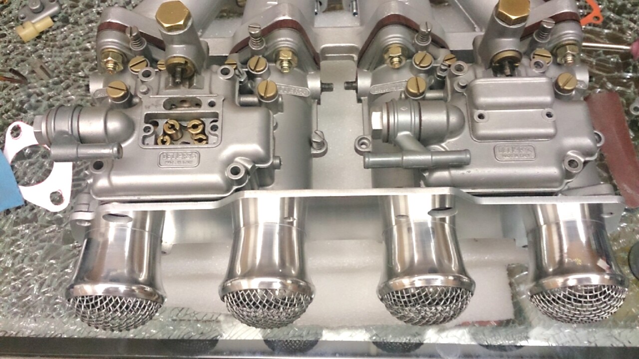

salve a tutti...
avrei una domanda riguardo ai dellorto dhla 40..........
qualcuno saprebbe dirmi che getti dovrei montare.....
sto per finire di restaurare la mia fulvia 1.3....
grazie

i dellorto revisionati
DeltaHPE
Messaggi: 12157
Re: getti dellorto
Benvenuto :)-D Complimenti dalla foto sembra tutto nuovo ...
AntonioFSZ
Messaggi: 1560
Iscritto il: 22 dic 2008, 10:53
Re: getti dellorto
Messaggio da leggere da AntonioFSZ »
che meraviglia!
Qualcuno conosce per caso il nome del prodotto che usano per far tornare così bello l'alluminio?

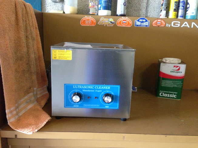

gerardoc
Messaggi: 1638
Re: getti dellorto
L'ideale sarebbe avere l'apparecchiatura ad ultrasuoni, acqua ed il liquido per lavare i piatti basterebbe.

deltamen
Messaggi: 65
Iscritto il: 30 mag 2013, 20:40
Re: getti dellorto
Messaggio da leggere da deltamen »
non avete ancora visto la fulvia.....................
fino ai bulloni sono stati messi a nuovo.......
i carburatori li ho revisionati io......oviamente anche i solex 35.
quello che cerco , chi ha die dellorto dhla.....se mi potrebbe dire che getti dovrei montare.
con il calcolo tramite compiuter mi esce fuori getti Massimo. di 125
getto minimo 60
getto freno aria 180.
se qualcuno pu aiutarmi,

deltamen
Messaggi: 65
Re: getti dellorto
Sono stati smontati tutti, canali li ho chiusi per bene, con del nastro speciale, e poi in cabina con spruzzi a sabbia.... Sabbia fina a base di vetro.
gerardoc
Messaggi: 1638
Re: getti dellorto
Come hai fatto per pulire l'interno? Tra qualche giorno proverò con l'ultrasuoni l'ho appena tolto dall'imballaggio.
Vi terrò informati.
