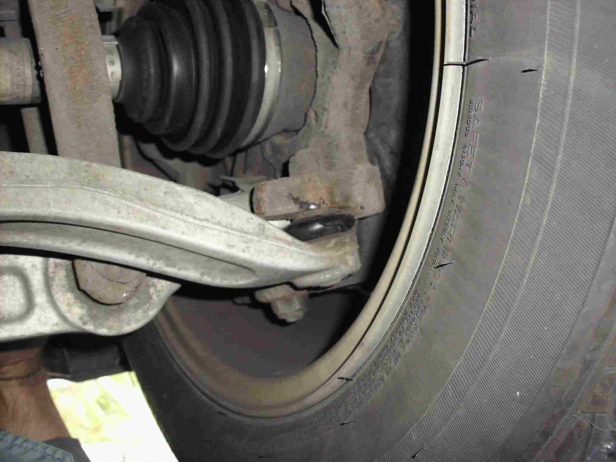

Bei einer unverbindlichen Voruntersuchung für den TÜV kam heraus, dass zumindest die vorderen Bremsscheiben mit Belägen getauscht werden müssen.
Der Querlenker vorne unten rechts ist ausgeschlagen, ebenso eine kleine Verbindungsstange; die Manschette war schon lange defekt. (Anbei ein Bild)

Der Querlenker war im Teilehandel nicht zu bekommen. Morgen will es die Werkstatt bei Fiat direkt versuchen. Nun war der Querlenker ja schon einmal nirgendwo zu haben. Oder vielleicht sind die Lieferfristen zu lange.

Vielleicht kann jemand den Querlenker anhand des Fotos eindeutig identifizieren? Oder hat noch einen übrig. Wegen der Garantie wäre es natürlich vorteilhaft, wenn die Werkstatt das Teil besorgt – falls sie kann....

Hallo Armin,
das müsste das gesuchte Teil sein.
http://pages.ebay.com/link/?nav=item.vi ... 0823912049
Gruß Jörg

Hallo Armin,
Ich weiß zwar nicht ob das beim Thesis geht, aber bei vielen Autos kann man auch nur die Manschette des Quelenkers tauschen, diese wird eingepresst. Der Rest des Querlenkers kann ja praktisch keinen Schaden haben.

vielen Dank für diese Informationen.
Von der Werkstatt erhielt ich heute Vormittag einen Anruf: über Fiat konnte der Querlenker bestellt werden.
Kosten: inklusive kleiner Verbindungsstange 189 Euro + MWSt. Wahrscheinlich also etwas mehr als über eBay.
(der Thesis muss ja ein Vermögen wert sein wenn man alle Ersatzteilpreise zusammenrechnet, deshalb kann ich mir auch keinen Vorrat anlegen für alle Eventualitäten: EPB, alle Querlenker, Bremsscheiben, Federn, ....)
Einbau und Tüv finden dann erst am Montag statt - nachdem ich hoffentlich wieder aus Brüssel zurückgekommen bin.
Falls nur der Manschettentausch möglich gewesen wäre: den hätte ich dann gerne schon im Jahr 2011 machen lassen. Jetzt ist der Querlenker tatsächlich ausgeschlagen. Im Forum habe ich übers Manschette einpressen bisher nichts gelesen.
