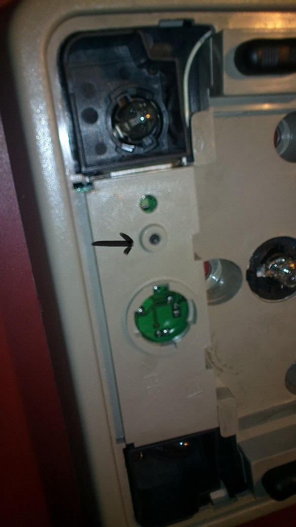

beim Ausbau der wassergefluteten Innenlichteinheit/Empfangsmodul Fernbedienung/ZV hab ich neben der Mini LED (die blinkt, wenn man die Fernbedienung drückt) einen kleinen Taster gefunden.
Wofür ist der gut? Der ist ja stets verborgen hinter der Streuscheibe, also nicht für den Nutzer gedacht.

Was ist das für eine Taste? (Empfangsmodul ZV)
- 2013-05-21-0046.jpg (197.54 KiB) Viewed 183 times

Aber da meine Einheit durch Wassereinbruch defekt ist, brauche ich eine neue.
Kann ich jede Innenlicht/Fernbedienungseinheit aus einem Schlachtfahrzeug nutzen und mit dem Knöpfchen die Fernbedienung anlernen? Oder muss ich mit MasterKey zum Lancia-Händler?

Der Masterkey ist für deine Wegfahrsperre. Die hat aber imho nix mit der ZV zu tun.
