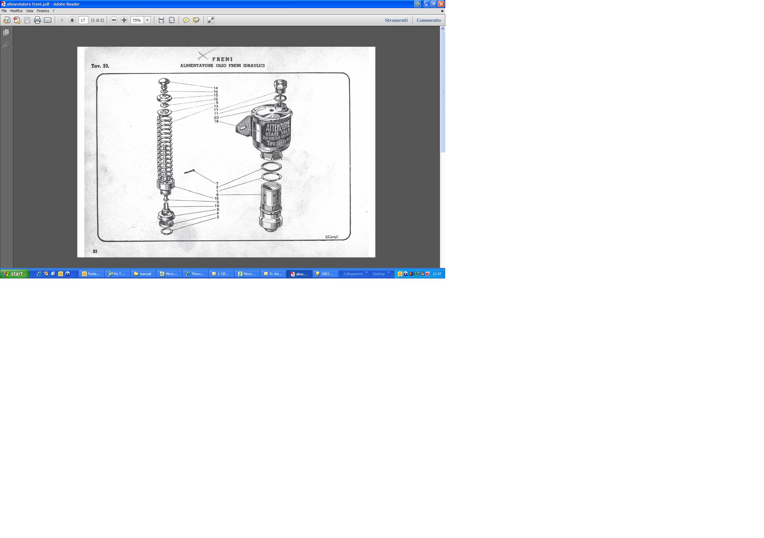

Ho scomposto l'alimentatore liquido freni della mia seconda serie, per riverniciare il serbatoio (pensavo ad una verniciatura a polveri epossidiche o poliestere, che dovrebbe essere resistente al liquido?) e ho notato che, rispetto all'esploso del catalogo ricambi che vi allego, mancano alcuni particolari deputati ad evitare perdite dal foro di passaggio dell'astina:
- part. 10: guarnizione per scodellino sede molla - era un dischetto di gomma con foro centrale?
- part.12: guarnizione di tenuta - era un dischetto di gomma con foro centrale?
- part. 9: disco tenuta guarnizione asta - era una sorta di rondella metallica sagomata con rialzo centrale, necessario per tenere premuto il part. 12 contro il part.15?
il tutto collimerebbe col fatto che il mio alimentatore ha un'ottima tenuta in pressione (sicuramente la calotta in gomma del pistone è stata sostituita di recente), ma tende a perdere dal foro di passaggio dell'asta.
Cosa ne pensate?

Ciao Cavalitto di Torino ha cosa cerchi..........io ho preso tutto da lui, non escludo abbia anche le molle........ ,
