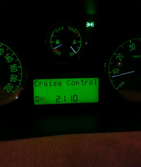

Concordo con warner, vedi se il quadro strumenti della ypsilon 2005 monta senza problemi (se si devi solo fare un'allineamento proxi) e adeguamento km con la speranza che ne ha meno di quello tuo, i km li puoi solo aumentare con le diagnosi

Che io sappia non basta cambiare contakm perchè il sensore e collegamento non c'è.

Luca il sensore c'è perchè la centralina gestione motore ha bisogno dell'informazione temp acqua per gestire le varie mappe e per il suo funzionamento regolare. Poi l'informaziobe viaggia su rete can governata dal body per giungere al nodo quadro strumenti. Necessariamente occorre un allineamento proxi e un confronto del pin out che come sicuramente ricordi notammo la differenza trá una ypsilon 2005 ed una 2006 restailing...
Anche se credo che la differenza stava solo sulla mancanza degli ingressi airbag pass, avaria airbag e regolazione fari (qualcosa lo saltato che non mi ricordo) che sui modelli nuovi viaggiavano anche essi su can.
Ps per Luca: per l'attivazione spia cintura non inserite hai capito come funziona sui nuovi modelli visto che sembra che il segnale non giunge al quadro come i modelli precedenti?
