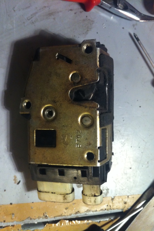

Ciao ragazzi volevo smontare il blocca porte della mia lancia k per pulirlo rivedere i contatti e reingrassare per bene il meccanismo qualcuno mi sa dare un consiglio per aprirlo?

Io eviterei. L'anno scorso ci misi mano, perchè non funzionava più la luce di cortesia, e decisi di aprirlo: mal me ne incolse.
Alla fine lo sostituii (e stiamo parlando di una coupè)

io l'ho fatta più semplice senza smontare le serrature! ho comprato un paio di bombolette per contatti elettrici della svitol e per una settimana ho effettuato delle spruzzate generose all'interno del meccanismo di attacco alla portiera. dopo una settimana è ritornato come per magia tutto funzionante luci illumina pozzanghera, lampada centrale insomma tutto pefetto!:)-D
