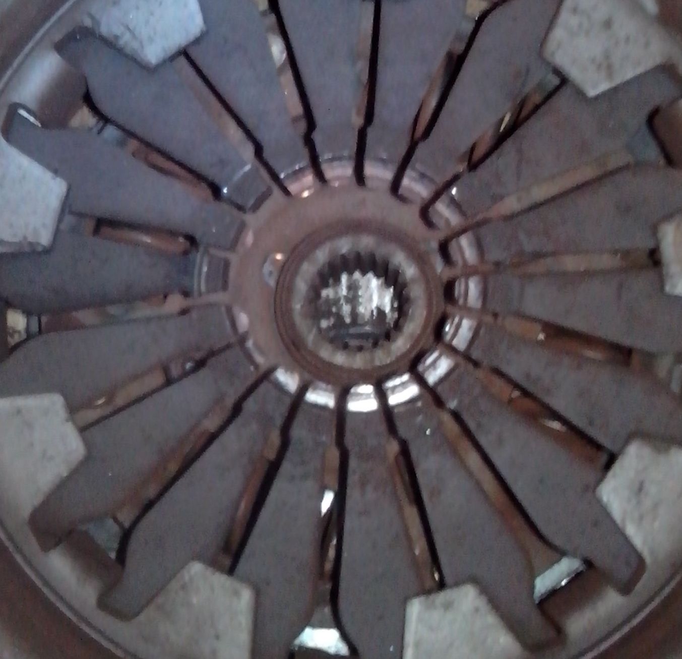

Seit 1 er Woche hat es geschrabbet....
Habe das Auto mit Besitzer dann in die Werkstatt geschickt :-)
15 von 18 Züngen sind ja noch dagewesen ... also zu 83 % noch intakt :)-D
imga0728 (klein).jpg (99.92 KiB) Viewed 601 times
