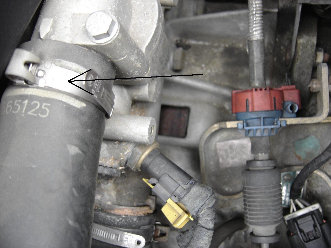

Per togliere la fascetta indicata dalla freccia, ci vuole un attrezzo particolare?

Giorgio secondo me per aprirla basta anche il cacciavite, il problema e che con qualsiasi cosa la apri quel tipo di fascetta non credo si possa riutilizzare in quanto si dovrebbero ripiegare le alette di sicurezza e stringere il fermo, cosa che sicuramente ne riduce l'affidabilità.
A questo punto aprila come ti pare e sostituiscila con una nuova anche se diversa.

Una volta aperta non si richiude, ne ho appena sostituita una uguale sull'Alfa e ne ho messa una a vite molto piu' comoda
