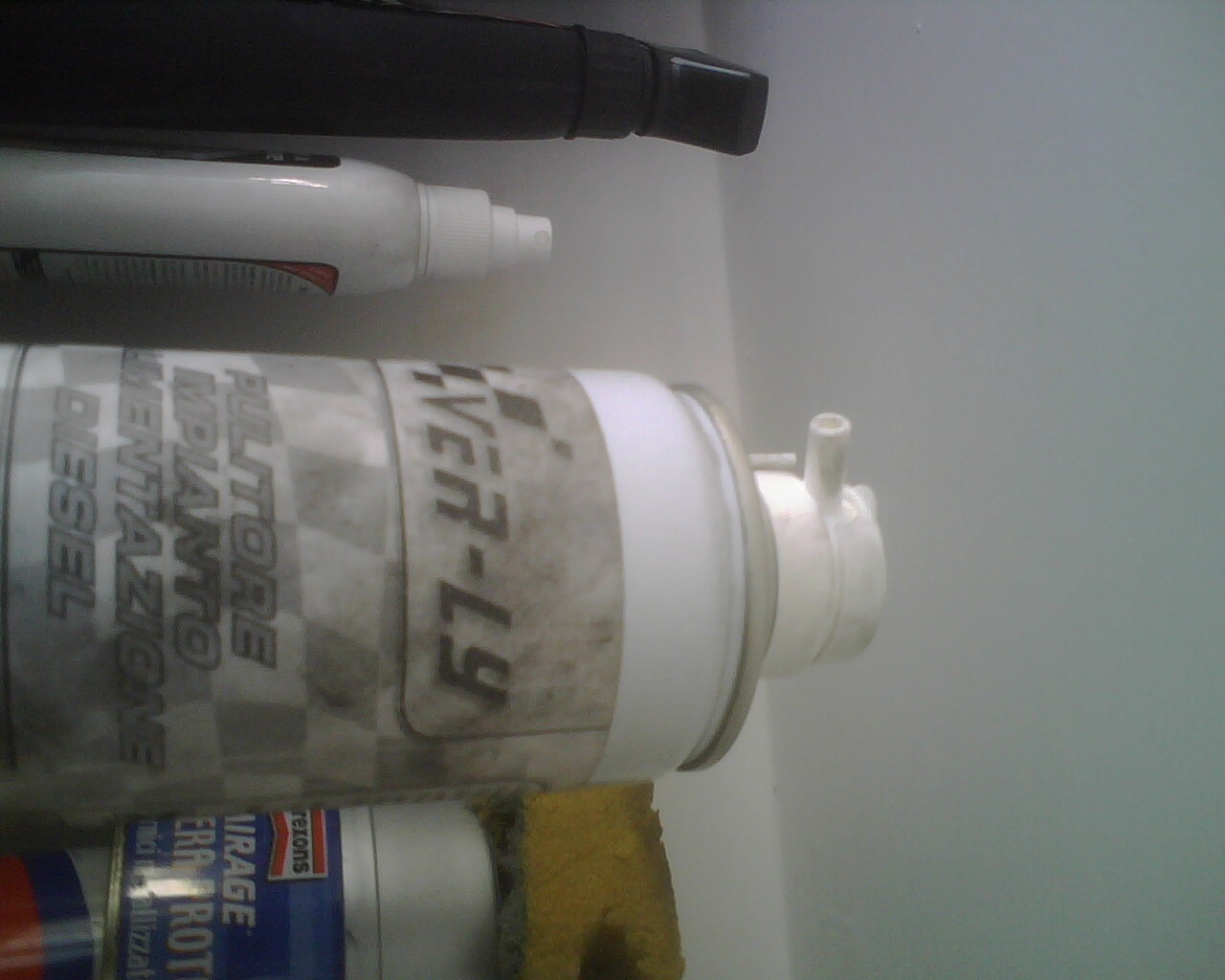

1 procurarsi PULITORE CIRCUITO ASPIRAZIONE MOTORI DIESEL E VALVOLA EGR spray

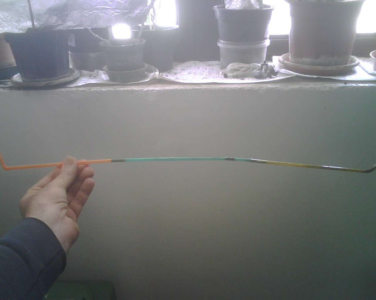

2 unire tre cannucce da bibita come da foto e attaccarle al beccuccio del pulitore spray punto1
FOTO IMG00561

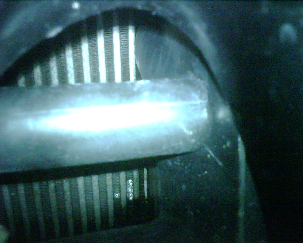

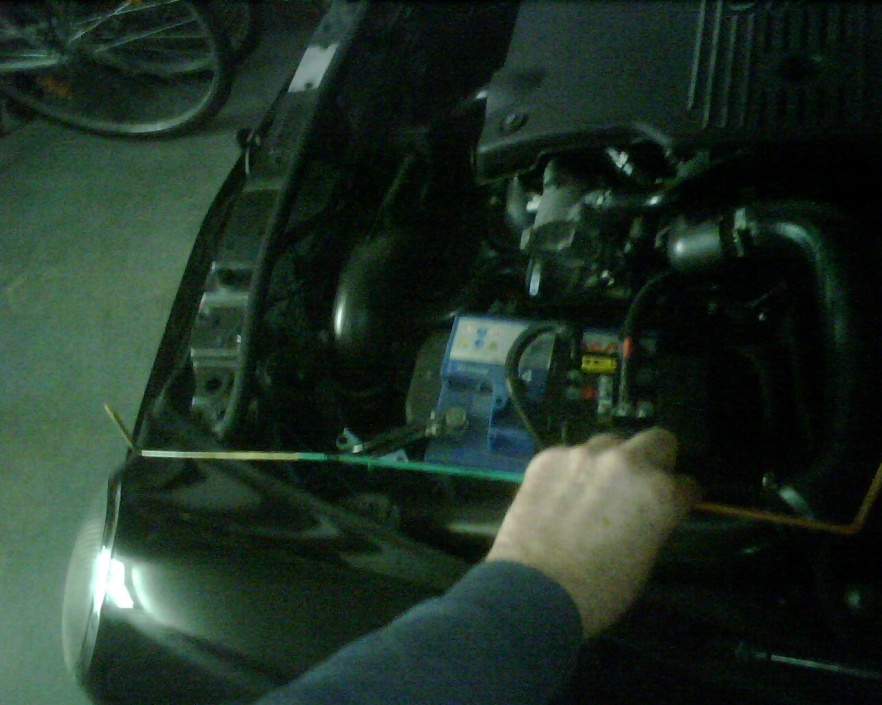

3 inserire una estremità delle tre cannucce nel condotto tra intercooler e corpo farfalla aria - egr , al di sopra dell'intercooler
FOTO IMG00560 021817901-1 l'altra alla bomboletta e spruzzare la schiumina bianca all'interno alle estremità laterali quindi fasciare agire almeno 1 ora .(Se udite dei rumori , probabile , c'era sporco all'interno)
