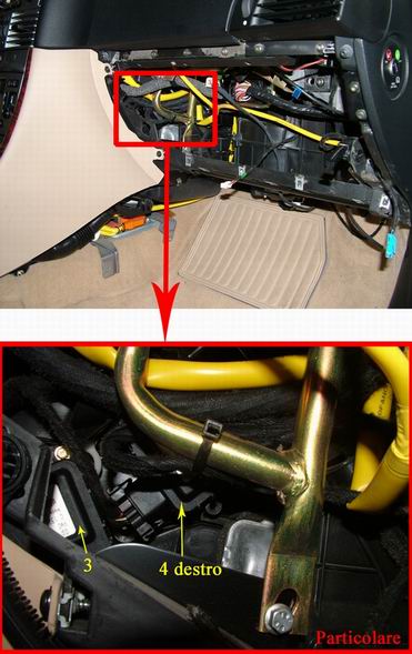

Salve ragazzi, la mia lybra aveva il problema che sparava aria solo sul parabrezza, essendo periodo invernale ho lasciato perdere x comodità, adesso proprio oggi ho sostituito l'attuatore n°4 come aveva indicato un altro utente del forum che ora nn ricordo, ma cmq ringrazio, e montato uno da demolizione ho scoperto che era la stessa cosa, sparava aria solo sul parabrezza ancora, allora ho dato dei colpettini sull'altro attuatore il n°3 e andava cambiavo direzzione aria dove volevo poi non più un altro colpettino e via di nuovo; poi ho scoperto che l'attuatore del ricircolo non andava o meglio il motorino gira ma la paratia rimane lì ferma.
Allora chiedo se qualcuno di voi ha cambiato l'attutore n°3, per la mole di lavoro da fare e se qualcuno ha smontato il gruppo ventola completo per la paratia del ricircolo sempre per la mole di lavoro da fare.
