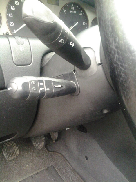

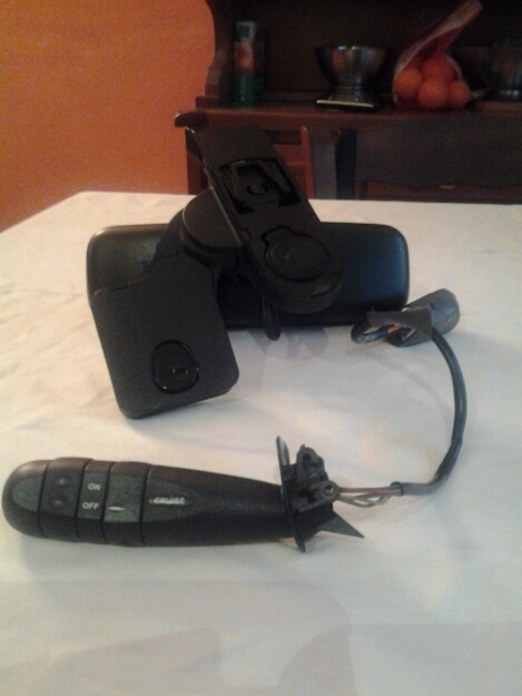

Era ora Trovati leva cruise control e specchietto con sensori pioggia grazie al mercatino e al venditore peppe2000 arrivati questa mattina sembra tutto ok tra un po' parto con il montaggio
exposgamb
Messaggi: 545
Iscritto il: 03 apr 2011, 22:21
Re: finalmente trovati leva cruise e specchietto con sensori
Messaggio da leggere da exposgamb »
Leva cruise appena montata e collaudata e funziona perfettamente eevaaaiii

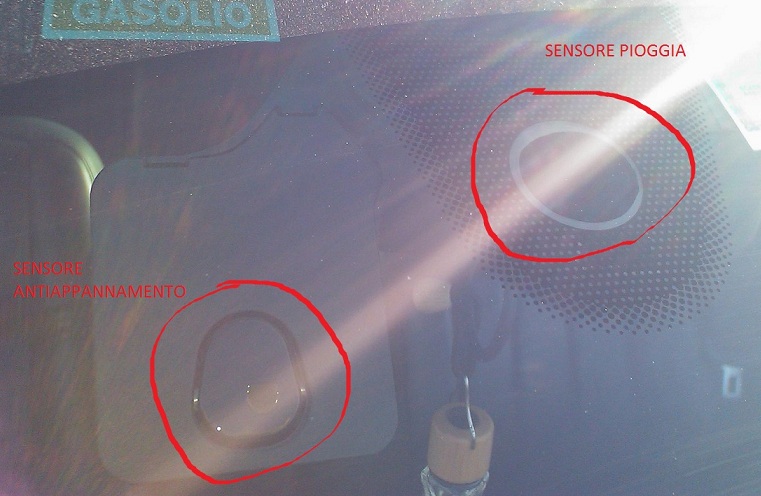

Ho un dubbio solo sullo spechietto con il sensore pioggia, montando lo specchietto così com'è il sensore rimane completamente sulla parte trasparente del vetro qualcuno sa se è così o altro? Elettriko di recente l'hai montato anche tu puoi dirmi qualcosa in merito?
kssady71sb
Messaggi: 633
Iscritto il: 25 set 2009, 18:57
Messaggio da leggere da kssady71sb »
Si solo lo devi agganciare e attacare i fili se i connettori sono identici come colore !

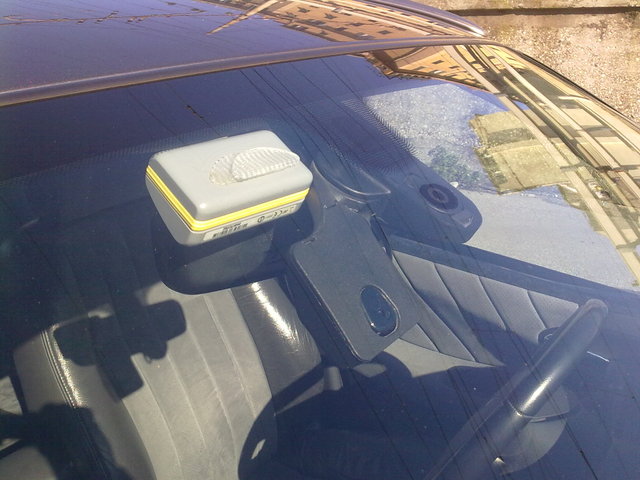

Montato specchietto: sensore pioggia perfetto parte subito con una spruzzatina d'acqua, i due led anche loro sono ok, l'unica cosa che non so come testare sono il fotocromatico che non so cosa dovrebbe fare e il sensore anti appannamento

Grazie italo funziona tutto ho fatto le ultime prove, mi rimane un dubbio se noti le due foto che ho messo adesso ce ne una in cui la base dello specchietto con il sensore e' completamente coperta dalla puntinatura del vetro l'altra invece rimane esposta credo perche' non sia stato predisposto il vetro e la mia è lo stesso rimane fuori pensi che cambia qualcosa o rimane solo una cosa estetica?
Avatar utente
Elettriko
Messaggi: 23095
Località: Calci (PI)
Contatta:
E' solo una questione estetica , ai fini del funzionamento non cambia nulla.
Anche in quelle dove il vetro ha la serigrafia che copre il supporto dello specchio i due sensori rimangono comunque scoperti .
