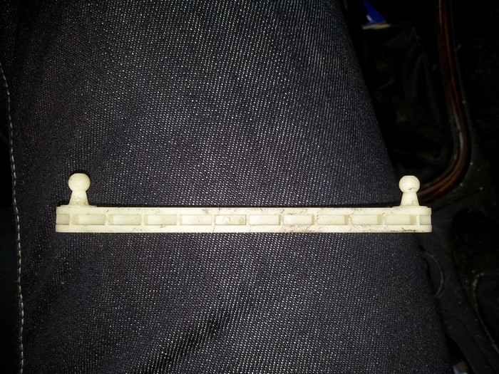

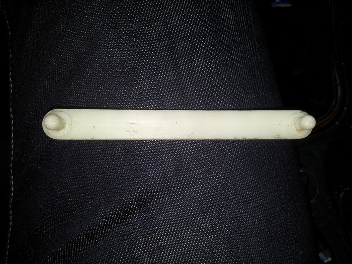

salve a tutti, come già scritto in altri post. ho il clima lato passeggero che mi dà solo aria bollente.
ovviamente lo sappiamo tutti oramai è il famoso attuatore che miscela l'aria che si trova lateralmente vicino al cassetto portadocumenti.
la porto dall'elettrauto gli spiego il tutto, gli dò le foto dell'attuatore che ho trovato su questo bellissimo sito,il giorno dopo ritorno a prendere l'auto.....l'elettrauto mi dice che l'attuatore funziona e che il problema è la barretta di plastica(che tra parentesi ha lasciato fuori non rimontandola più) che è aggangiata all'attuatore e che non si aggancia all'altro lato, cioè nella paratia.
domanda si può riparare?
qualcuno di voi ha già fatto questo tipo di intervento?
costi?
grazie

- 2.jpg (171.1 KiB) Visto 400 volte
- 1.jpg (202.54 KiB) Visto 400 volte

Non sembra rotta (potrebbe essere consumata) non è che è rotta la paratia ?
Re: attuatore e paratie
Infatti secondo l'elettrauto si è rotto l'incastro della paratia .la mia domanda è costa tanto ripararla /sostituirla ?purtroppo se nessun amico del forum mi indica un buon meccanico /elettrauto che possa sistemare /sostituire la paratia,saró costretto ad andare alla lancia e lì saran dolori

Non sarà facile....
Scaricati il manuale di officina dal sito http://www.clublybra.com (devi registrarti ed accedere alla sezione GUIDE)
Apri la sezione 50 - organi sussidiari / 5030 - riscaldatore automatico / 5030A - scatola e componenti del riscaldatore automatico.
Troverai una serie di illustrazioni : cerca di capire quale è il particolare a cui va agganciata quella staffetta ed indicacelo , vediamo di capire se si può riparare senza smontare la plancia (cosa che farebbero in Lancia ma anche in qualsiasi altra officina).

La vedo dura anche io onestamente riparare un particolare in plastica,l'unica cosa che magari ti puo' consolare e' che togliendo solo la consolle centrale accedi a quasi tutto il gruppo del riscaldamento,se non e' in posto infame ce la dovresti fare senza togliere la plancia.
