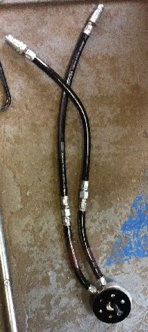

De wissel speelde zich af in een garage, die net een apparaat (powerflush) heeft aangeschaft om oliewissels te doen. De monteurs kregen ter plekke een instructie hoe deze powerflush gebruikt moest worden. Het apparaat bestaat uit twee glazen reservoirs voor schone en vuile olie, pompen, kleppen en slangen voor het transporteren van de olie, alsmede het koelen ervan. Het apparaat wordt via Kroon (oliën) geleverd aan gespecialiseerde bedrijven. Bijzonder was het monteren van een adapter (foto) voor de Thesis, waarmee de aanvoer en afvoerslangen aan het apparaat worden gekoppeld. Hier waren experts aan het werk bij de instructie, mannen die de bak door en door kennen (en zo blijkt dat onze AISIN bak dus ook zomaar onder Citroens te vinden is)!

Tot slot maakt de adapter (die overigens voor een paar tientjes kan worden aangeschaft) het mogelijk om op redelijk eenvoudige wijze een externe ATF koeling te maken (door er een standaard oliekoeler/warmtewisselaar aan te koppelen), waardoor je AFT minder heet wordt en langer meegaat. Hier gaat Gerrit mee aan de slag!
