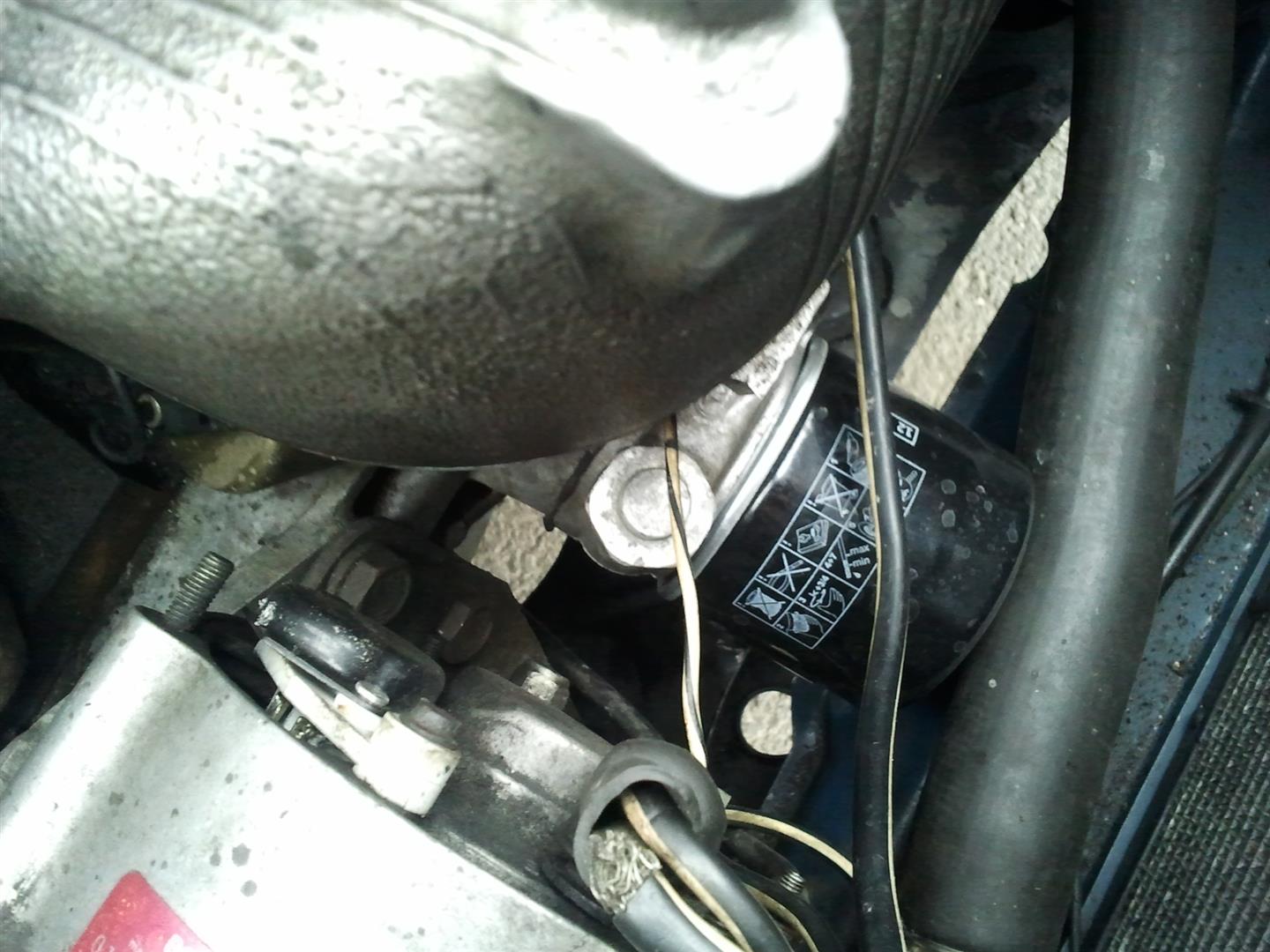

hallo
mein ölkühler läuft leider im dauerbetrieb, als immer offen. wer kennt diesen
thermostat aufsatz. gibt es da eine möglichkeit den thermostat zum befüllen zu arretieren.
wer kann weiterhelfen.

hallo
nach kurzer recherche habe ich die einfachste lösung gewählt.
abkleben mit klarsicht band. muss ja nur für die übergangszeit sein.
und schon erscheint der zeiger auch ein bisschen im grünen bereich.
mehr wollte ich garnicht.

...bei mir dauert es auch ewig, bis die Öltemperatur in den grünen Bereich geht. Und ich habe keinen Ölkühler.
Soweit ich weiß gibt es das Thermostat für den Wasserkreislauf in zwei Ausführungen (warme Länder/kalte Länder). Ich habe wohl das "Südthermostat", da meine Wassertemperatur nicht mittig steht sondern sich im unteren Drittel einpendelt...
Ich helfe mir zur Zeit damit, dass ich die Innenraumheizung aus lasse. Lieber friere ich als meinen Motor frieren zu lassen 8-)

hallo
ich habe dasselbe thermostat drin. öffnet bei 87 grad.
das 80iger wüsste ich garnicht , wer das verkauft.
