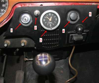

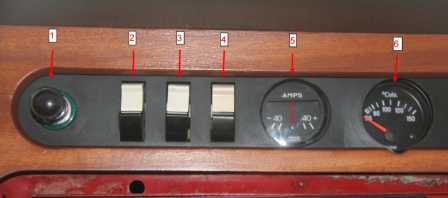

Allego due foto del cruscotto così com'è adesso:
Nell'immagine - cruscotto1 - il n.1 è il comando per le luci di posizione e i proiettori; il n.2 è un interruttore disponibile; il n.3 è l'interruttore per il ventilatore; il n.4 è l'interruttore per il tergicristallo; il n.5 è un amperometro Veglia Borletti; il n.6 è un termometro olio VDO
Nell'immagine - cruscotto2 - il n.1 è il comando per l'avviamentoi; il n.2 è un pulsante disponibile; il n.3 è l'orologio (inserito in un foro praticato nella griglia di plastica); il n.4 è un reostato che comanda (male) il tergicristallo; il n.5 è una luce che si accende all'apertura del posacenere.
Spero che le foto possano essere di aiuto nel cercare di capire come stanno le cose.

Per il passato sportivo della Fulvia sono in possesso di documentazione relativa a 4 gare in salita corse nel 1970. Ho reperito delle fotografie dell'epoca però tutte con visioni esterne dell'auto. I parenti del primo proprietario non hanno da fornirmi materiale fotografico originale.

- cruscotto 2.jpg (13.44 KiB) Visto 413 volte
- cruscotto 1.jpg (9.29 KiB) Visto 413 volte

Ho dimentivcato di dirvi che nella parte destra del cruscotto, dove c'è il logo Fulvia, c'erano due interruttori, relativamente moderni (uno con luce spia e l'altro per le luci intermittenti di emergenza) che non funzionavano perchè non collegati a niente. Li ho quindi eliminati e ho rimesso il logo Fulvia.
