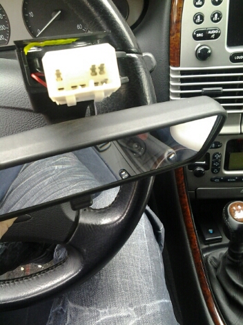

Ciao a tutti il mio specchietto interno ha il vetro rovinato oggi ne ho acquistato uno d'occasione quello con i due led il mio attuale e' normale sapete qualcosa riguardo il montaggio? Ho cercato in vecchi post ma ho solo capito che dovrebbe esserci gia qualche connettore sotto la plafoniera

Ecco la situazione:
specchietto con led che devo montare ha un connettore 8 pin rettangolare con quattro fili 1rosso 1nero 1verde/giallo 1nero/rosso(vedi prime due foto)
Mentre nella mia plafoniera ci sono 2 connettori:
Primo connettore: a 6 pin piatto con quattro fili 1rosso 1nero 1grigio 1verde/bianco
Secondo connettore: a 12 pin con otto fili 1rosso 1nero 1verde 1verde/giallo 1rosa 1bianco/blu 2viola 1marrone.
Qualcuno sa qualcosa su come fare con questi cablaggi?

Guarda l'amico Elettriko ne sa piu' di me in fatto di schemi,la connessione in piu' che hai sulla vettura presumo sia destinata alle verioni executive come la mia che hanno il sensore antiappannamento.Lascio la parola al buon Italo.

se i due connectori sono differiti uno bianco e uno nero allora devi trovare un specchetto con il colore che hai sulla Lybra io non ho trovato e sono stato costretto a tagliare i fili !

il mio problema e' proprio capire i 4 fili dello specchietto a a quali fili dei miei connettori corrispondono poi in qualche modo li collego

Ho bisogno di qualche informazione in più , per districarmi nella babele di modifiche fatte negli anni alla Lybra.
Di che anno è la tua , e possibilmente di che anno era la "donatrice"
Nel frattempo vedo di studiarmi gli schemi.
