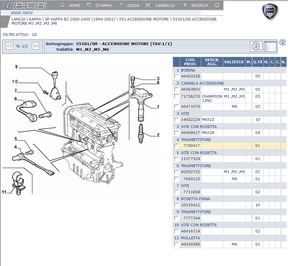

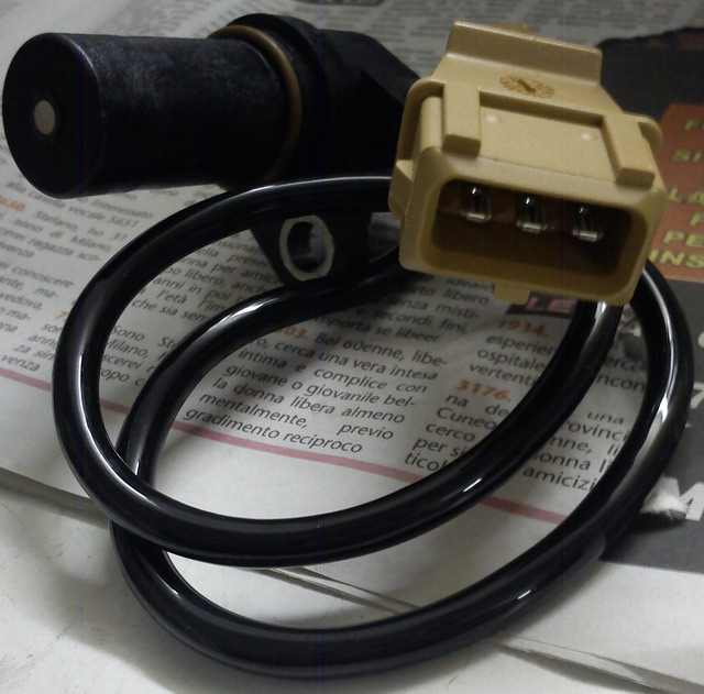

Approfitto però per dare le indicazioni di codici e fotografie per questo componente con relativo riferimento Bosch in maniera da poter risparmiare qualche cosa acquistandolo fuori dal circuito Fiat-Lancia.
Il sensore è uguale per tutti i modelli a benzina.
Codice Fiat: 7790917
Codice Bosch: 0261210119

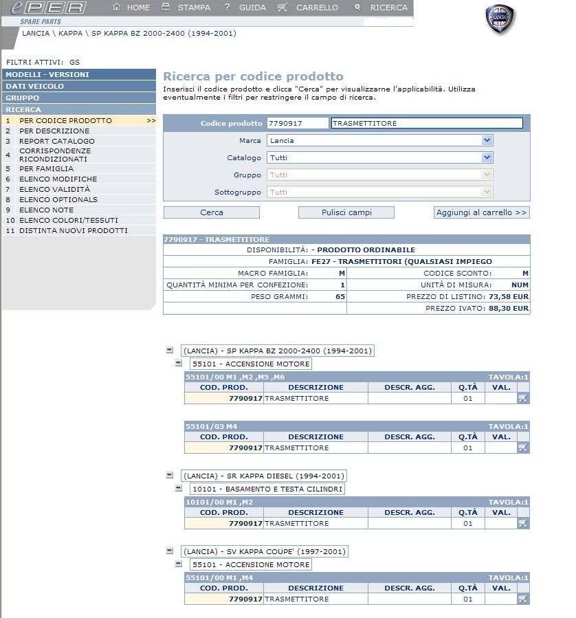

Ottima segnalazione, sbaglio ma non è adatto per la 2.0 16v.t.?....
Stevek60
Moderatore sezioni :
Giuseppe
Messaggi: 2212
Iscritto il: 21 dic 2008, 23:45
Re: Sensore di giri K 2.0 TB 20V
Messaggio da leggere da Giuseppe »

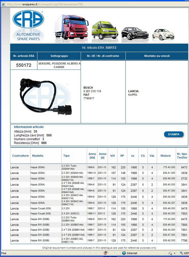

Mi pare che sia adatto a tutte quante.
