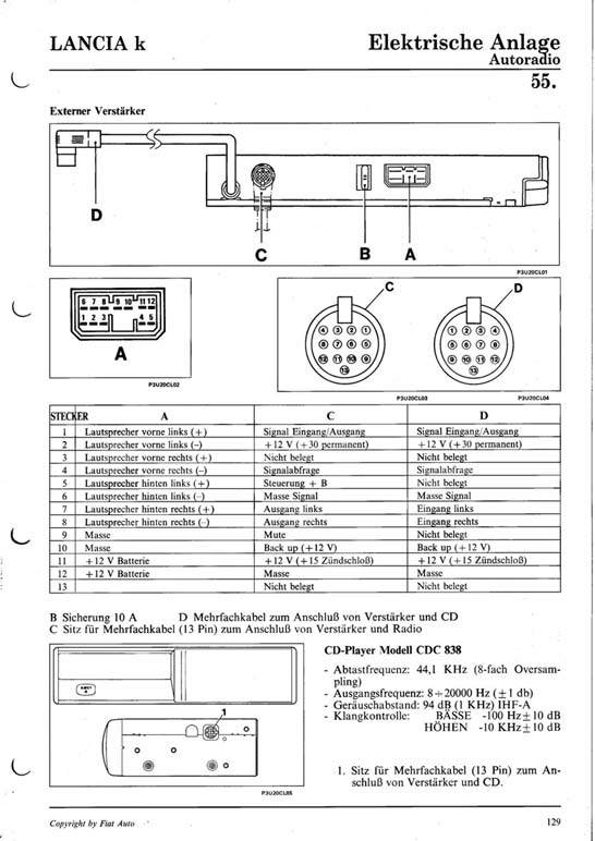

Re: Suche: Pinbelegung DIN-Stecker CD-Wechsler
Hallo Fred,
ich habe als Anhang nochmal die entsprechende Seite aus dem deutschen Kappa Service Manual beigefügt, die sich auf den Anschluss des CD-Wechslers bezieht.
Hallo Torge,
vielen Dank. Das scheint sich aber auf die Clarion-Bestückung zu beziehen, lässt jedenfalls das "838" als Rückschluss zu. Ich habe den Wechsler zum Blaupunkt RNS2, da ist der Anschlußstecker 8- statt 13-polig.
Trotzdem Danke.
Fred
