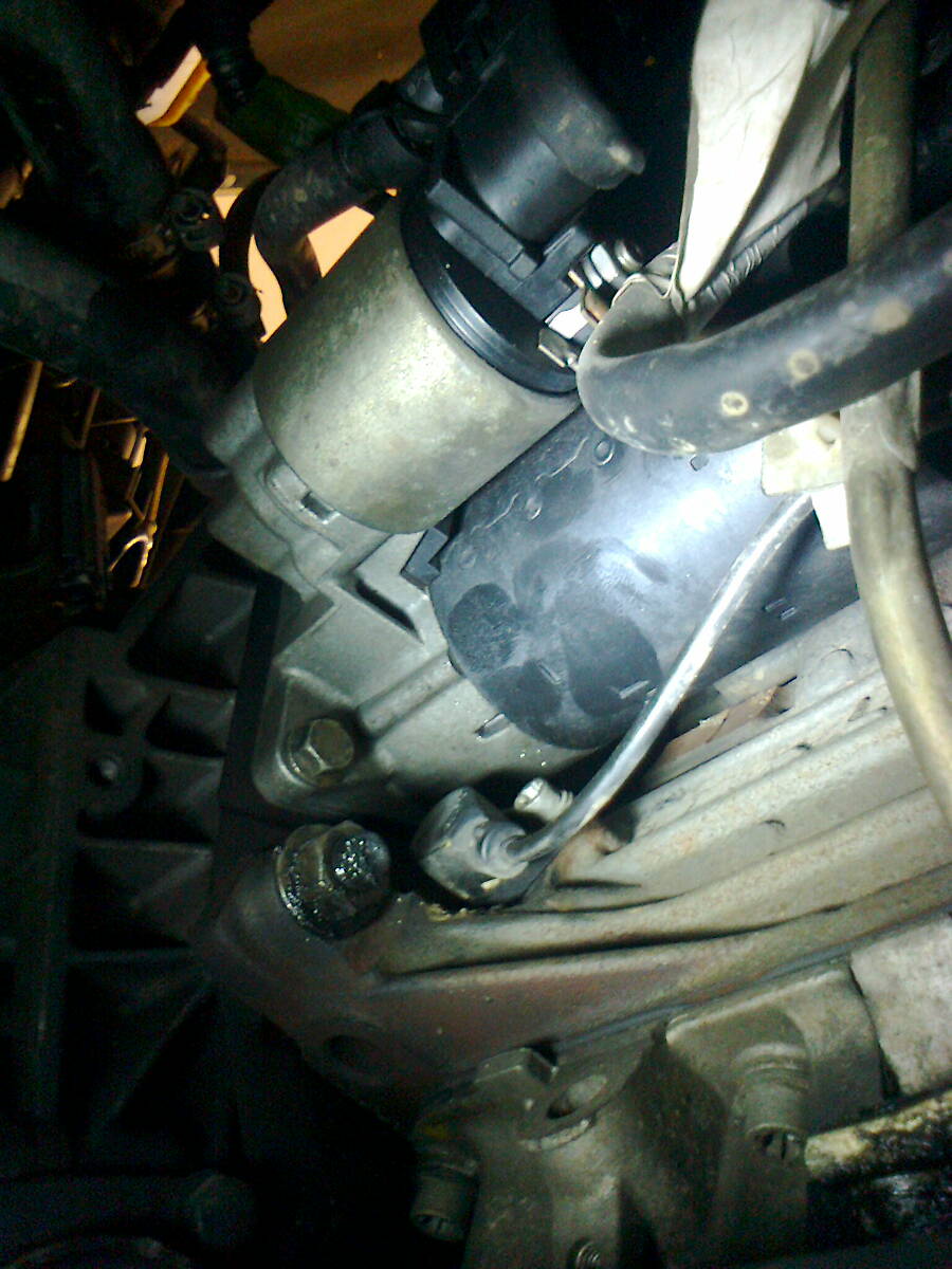

Ma hai cambiato il sensore sul rail a quanto ho letto,io parlo del sensore giri motore,lo vedi sotto il motorino avviamento avvitato sul basamento.
gtt
Messaggi: 4
Iscritto il: 15 mar 2013, 23:38
Re: lancia lybra problema
Messaggio da leggere da gtt »
si e quello pero si spegne sempre
warner
Messaggi: 21984
Per capirci e' questo?Cioe' quel sensore nero col filo?Potrebbe in ultima analisi essere il sensore di fase quello posto dietro la puleggia asse a camme.
