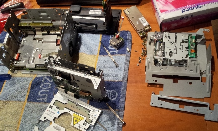

Ho sostituito la lente mi stesso. Il montaggio è stato un vero indovinello. Pero, smontando il NIT ho fatto delle foto e ho usato queste foto per montare tutto. E per fortuna sono riuscito a riparare il navigatore. Ora il sistema Connect funziona impeccabilmente. Anche la voce della signora

- 20130223_190921.jpg (188.5 KiB) Visto 966 volte
