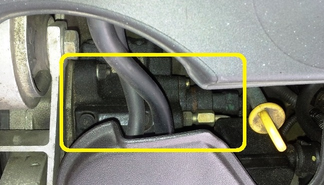

Hallo, der Geruch war bei mir auch immer. Ja genau ich meine die Kraftstoffpumpe.
Re: Der Dicke stinkt nach Diesel
Ah okay.. wo sitzt die Kraftstoffpumpe beim Thesis Diesel? Dann werfe ich da mal einen Blick drauf.

Re: Der Dicke stinkt nach Diesel > Kraftstoffpumpe
Ich möchte Dir gerne Bilder schicken aber leider habe ich der Thesis erst Samstag zur Verfügung. Vielleicht hat jemand anders schon die Bilder ? Sonst hilfe ich Dir Samstag weider.
Hey Rino, das hat keine Eile, ich bin eh bis Samstag mit diversen Firmenwagen unterwegs und nicht am Thesis.
Aber wenn du da Bilder hast wäre ich dir Dankbar!
so, hier das Bild.
